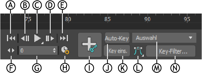

Die Hauptsteuerelemente der Animation befinden sich unten im Programmfenster, zwischen der Statusleiste und den Steuerelementen für die Ansichtsfensternavigation und zusammen mit den Zeit-Steuerelementen für das Abspielen von Animationen in Ansichtsfenstern.
Animation und Zeitsteuerelemente: A. Gehe zum Anfang,B. Vorheriges/r Frame/Key, C Wiedergabe/Stopp, D. Nächstes/r Frame/Key, E. Gehe zum Ende, F. Key-Modus ein/aus, G. Aktuelles Frame (Gehe zu Frame), H. Zeitkonfiguration, I. Animationsmodus Key einstellen, J. Automatischer Key-Modus ein/aus, K. Modus Key einstellen ein/aus, L. Standard-Hinein/Heraus-Tangenten für neue Keys, M. Auswahlliste, N. Keyfilter

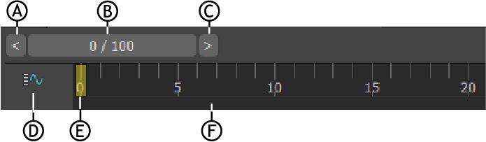

Zwei weitere wichtige Animationssteuerelemente sind der Zeitschieber und die Spurleiste auf der Statusleiste links neben den Hauptsteuerelementen für Animationen, die beide frei verschiebbar und fixiert sein können.
Zeitschieber und Spurleiste: A. Zeit um eine Einheit sichern,B. Zeitschieber, C. Zeit um eine Einheit vorspulen, D. Mini-Kurven-Editor öffnen, E. Anzeige des aktuellen Frames, F. Zeitachse
