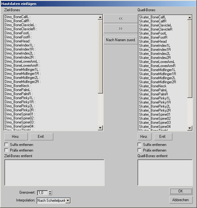

3ds Max öffnet das Dialogfeld Hautdaten einfügen.
Sie können auch mehrere Bones pro Seite markieren und dann auf den Linkspfeil klicken, um alle Bones gleichzeitig zu verschieben. Es werden nur Bone-Paare auf der linken Seite des Dialogfelds eingefügt.
Extrahiert die Hautdaten aus dem ausgewählten Netz, und fügt sie in ein neues Netz ein, dessen Name mit SkinData_ beginnt, gefolgt vom ursprünglichen Objektnamen.
Öffnet das Dialogfeld "Hautdaten einfügen". Bevor Sie auf diese Option klicken, müssen Sie das Netz auswählen, das mit dem Namen SkinData_ beginnt, sowie das Netz, in das Sie die Daten einfügen möchten.
Um das Dialogfeld "Hautdaten einfügen" zu verwenden, markieren Sie die passenden Ziel- und Quell-Bones, und klicken Sie auf den Linkspfeil, um sie einander zuzuordnen. Wenn Sie auf "OK" klicken, wird nur für Bones-Paare, die unter "Ziel-Bones" aufgeführt sind, ein Map erstellt.
Listet Ziel-Bones auf, die zugeordnet werden können. Unter dieser Option werden außerdem Bones-Paare aufgeführt, die mithilfe des Linkspfeils aus der Liste "Quell-Bones" verschoben wurden.
Listet Quell-Bones auf, die zugeordnet werden können.
Fügt entfernte Bones wieder zur Quell- bzw. Zielliste hinzu.
Entfernt markierte Bones aus der Quell- bzw. Zielliste.
Wenn Bone-Namen mit einem Unterstrich, gefolgt von Text, enden, wird mithilfe dieser Option das Suffix von den angezeigten Bone-Namen entfernt (vom Unterstrich bis zum Ende des Namens). Verwenden Sie diese Option, um ein Suffix zu entfernen und die Namen von Quell- und Ziel-Bones so anzupassen, dass die Option "Nach Namen zuordnen" verwendet werden kann.
Wenn Bone-Namen mit Text, gefolgt von einem Unterstrich, beginnen, werden mithilfe dieser Option alle Zeichen von den angezeigten Bone-Namen entfernt (bis einschließlich des Unterstrichs). Verwenden Sie diese Option, um ein Präfix zu entfernen und die Namen von Quell- und Ziel-Bones so anzupassen, dass die Option "Nach Namen zuordnen" verwendet werden kann.
Ordnet die markierten Ziel-Bones den markierten Quell-Bones zu. Der Name des Quell-Bones wird auf die linke Seite des Dialogfelds verschoben und dem Namen des Ziel-Bones angehängt. Sie können auch mehrere Quell-Bones einem einzelnen Ziel-Bone zuordnen. Markieren Sie dazu den Ziel-Bone und die Quell-Bones, und klicken Sie auf den Linkspfeil. Wenn Sie auf "OK" klicken, wird nur für die zugeordneten Bones auf der linken Seite des Dialogfelds ein Map erstellt.
Wenn zugeordnete Bones auf der linken Seite des Dialogfelds markiert sind, wird durch diese Option die Zuordnung entfernt und der Quell-Bone auf die rechte Seite des Dialogfelds verschoben.
Ordnet Quell- und Ziel-Bones nach Namen zu. Sie können diese Option nur verwenden, wenn Sie zuvor Prä- und Suffixe entfernt haben, sodass die angezeigten Namen der Quell- und Ziel-Bones identisch sind.
Stellt den Abstand in Einheiten ein, der vom Dienstprogramm nach Scheitelpunkt- bzw. Flächenübereinstimmungen durchsucht wird. Vorgabe = 1,0.
Stellt die Methode ein, die zum Einfügen verwendet wird. Verwenden Sie die Option "Nach Scheitelpunkt zuordnen" nur, wenn die Netze identisch sind. Verwenden Sie andernfalls "Nach Fläche zuordnen". Vorgabe = "Nach Scheitelpunkt zuordnen".
