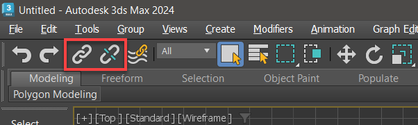

Schaltflächen „Auswählen und verknüpfen“ und „Verknüpfung der Auswahl aufheben“ im Werkzeugkasten.
Mit „Verknüpfung der Auswahl aufheben“ wird ein untergeordnetes Objekt von seinem übergeordneten Objekt gelöst.
So heben Sie die Verknüpfung zwischen einem untergeordneten und seinem übergeordneten Objekt auf
