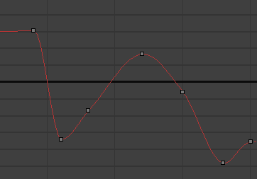

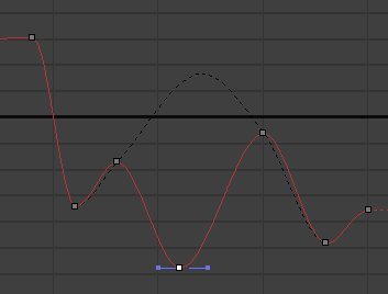

Puffer-Kurven speichern die ursprüngliche Kurvenposition in einem Puffer, sodass Sie die ursprüngliche Kurve sehen und sie wiederherstellen können, selbst nachdem Sie einige Änderungen an der Kurve vorgenommen haben. Sie können die Position der Puffer-Kurve auch verändern oder die Puffer-Kurve mit der tatsächlichen Kurve vertauschen.
Ursprüngliche Kurve
Puffer-Kurve als schwarz gepunktete Linie

Die Puffer-Kurve wird als schwarze gestrichelte Linie angezeigt.
