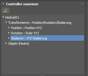

  3. Klicken Sie in der Hierarchie der Spuransicht auf die Skalierungsspur.
  4. Wählen Sie im Menü "Bearbeiten" der Spuransicht "Controller" "Zuweisen", und wählen Sie dann im Dialogfeld "Controller zuweisen" die Option "Skalierung-XYZ" aus.
    Die Spuransicht-Hierarchie zeigt drei Spuren, die Sie verwenden können, um die Skalierung des Objekts auf verschiedenen Achsen zu steuern.
  5. Klicken Sie in der Hierarchie der Spuransicht auf die Spur "Z-Skalierung", klicken Sie auf "Bearbeiten" "Controller" "Zuweisen", und wählen Sie dann im Dialogfeld die Option "Rauschen-Gleiten" aus.
