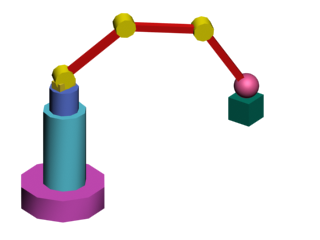

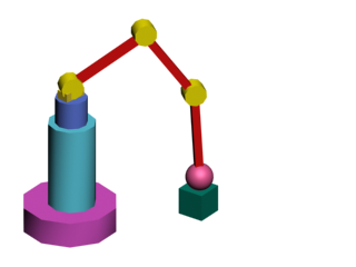

Im folgenden Beispiel wird dargestellt, wie die interaktive IK-Animation funktioniert. Es wird eine IK-Struktur dargestellt, deren Endeffektor auf einem Quader liegt. Der Quader wird über 100 Frames so animiert, dass er sich in einer geraden Linie bewegt.
Aktivieren Sie die Auto-Key-Schaltfläche, und aktivieren Sie in der Hierarchiegruppe
Registerkarte "IK" die Option "Interaktive IK". Verschieben Sie den Endeffektor von der IK-Struktur, bis dieser sich oben auf dem Quader bei Frame 100 befindet. Die interpolierte Animation des Endeffektors folgt einem natürlich aussehenden gekrümmten Pfad.
Vielleicht haben Sie erwartet, dass die IK-Bone-Struktur den gleichen Weg wie der Quader zurücklegt. Das IK-Ergebnis wird jedoch nur an den Keyframes berechnet. Die Positionen und Rotationen aller Objekte der kinematischen Kette werden zwischen Keyframes interpoliert, um so das gekrümmte Ergebnis zu erzielen.
Damit der Endeffektor dem Pfad des Quaders folgt, müssen Sie weitere Keyframes hinzufügen. Sie können auch Bindung und standardmäßige angewendete IK verwenden. Wie Sie den Endeffektor die Bewegungen des Quaders präzise nachverfolgen lassen, wird in Animieren mit angewendeter IK beschrieben.
IK-Struktur
Animieren des Quaders und der IK-Struktur
