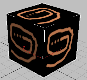

Sie können zum Beispiel den Paint-Operator in Combustion verwenden. Wenn Sie die Maustaste loslassen, wird die Mausbewegung auf dem 3ds Max-Objekt angezeigt.
Der Paint-Operator in Combustion
Mit Paint bearbeitetes Objekt in 3ds Max

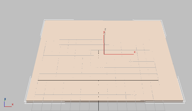

So zeigen Sie ein entfaltetes Netz an:
    Mit der Funktion "Netz entfalten" im Material-Editor von 3ds Max können Sie Ihre 3D-Objekte in Combustion als 2D-Netz anzeigen. Farbe und Größe des Netzes lassen sich anpassen.
    Die Netzanzeige ist nur eine Art Auflage, die Ihnen als Orientierungshilfe für Paint-Mausbewegungen und andere Combustion-Effekte dient. Sie wird in Combustion angezeigt, ist jedoch nicht Teil der Zusammensetzung oder des Maps.
  1. Erstellen Sie ein Combustion-Map.
  2. Aktivieren Sie im Material-Editor von 3ds Max im Bereich "Dynamische Bearbeitung" die Option "Auswahl entfalten".
    In Combustion wird darauf ein Netz angezeigt. Dieses ist eine "entfaltete" Projektion des 3D-Objekts.
    3D-Objekt in 3ds Max
    Zugehöriges Netz in Combustion
So legen Sie die Netzparameter fest

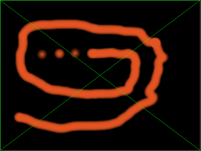

So verwenden Sie Paint direkt in einem 3D-Objekt
  2. Wählen Sie in Combustion eine der folgenden Zeichenhilfen aus:
    • Freihand
    • Gerade Linie
    • Rechteck
    • Ellipse

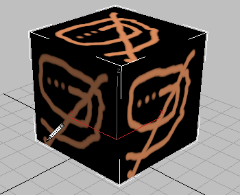

  3. Aktivieren Sie im Material-Editor von 3ds Max im Rollout "Combustion-Parameter" im Bereich "Dynamische Bearbeitung" die Option "Paint".
    Im Ansichtsfenster von 3ds Max wird ein Stift-Cursor angezeigt. Ziehen Sie den Cursor über das Objekt, um es mit Paint zu bearbeiten.
    Wenn Sie den Cursor loslassen, erscheint das Paint-Objekt auch in Combustion.

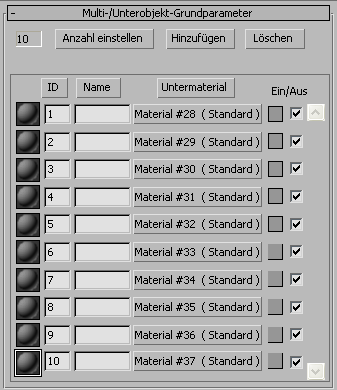

So bearbeiten Sie ausgewählte Flächen mit Paint:
    Verwenden Sie ein Multi-/Unterobjekt-Material, um die Position, an der Sie mit Paint arbeiten, zu steuern. Jedem Untermaterial kann ein Combustion-Map zugewiesen sein; Combustion kann also gezielt nur für ausgewählte Flächen verwendet werden.
  1. Wählen Sie in 3ds Max das Objekt aus, das Sie mit Paint bearbeiten möchten.
  2. Wenden Sie in der Modifikatorgruppe den Modifikator "Netz bearbeiten" auf das Objekt an. (Wählen Sie "Netz bearbeiten" aus der Dropdown-Liste der Modifikatoren aus.)
    Wenn Sie mit einem bearbeitbaren Netzobjekt, einem Patch oder einer NURBS-Oberfläche arbeiten, lassen Sie Schritt 2 aus. Bei Geometrie-Grundkörpern besteht eine Option in der Umwandlung des Objekts in ein Netz, ein Patch oder eine NURBS-Oberfläche, bevor Schritt 3 durchgeführt wird. Sie verlieren dann jedoch die Fähigkeit, die Objektparameter anzupassen (z. B. den Radius einer Kugel, die Höhe eines Quaders).
  3. Wählen Sie "Fläche" als Auswahlebene des Unterobjekts. Wählen Sie die Flächen aus, die Sie mit Paint bearbeiten möchten.
  4. Ziehen Sie ein Material aus einem Musterfeld im Material-Editor auf die ausgewählten Flächen.
  5. Wählen Sie im Modifikatorstapel das Objekt erneut aus, um die Unterobjektauswahl zu deaktivieren.
  6. Laden Sie im Material-Editor das Material über die Option "Material aus Objekt auswählen" aus der Geometrie.
    Nun haben Sie ein neues Multi-/Unterobjekt-Material. Das ursprüngliche Material erscheint als Untermaterial, das auf die ausgewählten Flächen angewendet ist.
  7. Gehen Sie im Multi-/Unterobjekt-Material zu dem Material, das den Flächen zugewiesen ist, die Sie mit Paint bearbeiten möchten.
    Ein Multi-/Unterobjekt-Material ist einfach ein Container für mehrere Untermaterialien, die verschiedenen Flächen desselben Objekts zugewiesen sind. Klicken Sie auf die Schaltfläche eines Untermaterials, um ein Untermaterial auszuwählen.
  8. Weisen Sie der Streufarbenkomponente des Untermaterials ein Combustion-Map zu, das auf die ausgewählten Flächen angewendet wird.
  9. Klicken Sie auf "Bearbeiten", um Combustion zu starten.
  10. Mit den Hilfsmitteln in Combustion können Sie das Material ändern.

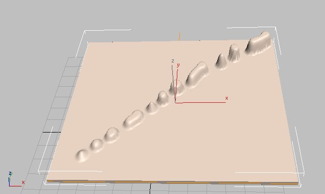

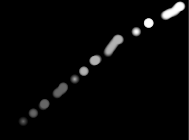

So erstellen Sie ein 3D-Verschiebungs-Map
    In 3ds Max funktioniert der Modifikator "3D-Verschiebung" wie ein Kraftfeld, das die Geometrie eines Objekts verschiebt und verformt. Sie können seine variable Kraft direkt vom Gizmo des Modifikators aus, von einem Bitmap-Bild oder von einem Arbeitsbereich in Combustion aus anwenden.
    Zum Generieren der Verschiebung wird die Graustufenkomponente des Bilds verwendet. Hellere Farben im zweidimensionalen Bild bewirken eine stärkere Hervorhebung als dunklere Farben, sodass es zu einer dreidimensionalen Verschiebung der Geometrie kommt.
  1. Wählen Sie in 3ds Max das Objekt aus, auf das Sie das 3D-Verschiebungs-Map anwenden möchten.
    Im Beispiel wird die Verschiebung auf ein quaderförmiges Grundkörperobjekt angewendet.
    Erhöhen Sie im Rollout "Parameter" des Objekts die Anzahl der Segmente für Länge und Breite. Je exakter die Anzahl der Segmente mit der Auflösung des 3D-Verschiebungs-Maps übereinstimmt, desto präziser wird das Ergebnis.
    Im Beispiel führt eine Einstellung von 150 mal 150 zu guten Ergebnissen.
  2. Wenden Sie den Modifikator "3D-Verschiebung" an: Wählen Sie in der Modifikatorgruppe aus der Dropdown-Liste der Modifikatoren die Option "3D-Versch." aus.
  3. Klicken Sie im Rollout "Parameter" im Bereich "Bild" auf die Map-Schaltfläche.
  4. Daraufhin erscheint die Material-/Map-Übersicht. Wählen Sie "Combustion", und klicken Sie auf "OK".
    Auf der Map-Schaltfläche steht jetzt "Map Nr. 1 (Combustion)".
  5. Öffnen Sie den Material-Editor, klicken Sie dann auf die Schaltfläche "Map Nr. 1 (Combustion)", und ziehen Sie sie auf ein unbenutztes Musterfeld im Material-Editor.
    Das Dialogfeld "Map-Instanz/-Kopie erstellen" wird angezeigt.
  6. Wählen Sie "Instanz", und klicken Sie auf "OK".
  7. Klicken Sie im Material-Editor im Rollout Combustion-Parameter auf Bearbeiten.
    Dadurch starten Sie Combustion. Setzen Sie im Dialogfeld "Neu" den Typ auf "Paint", und erstellen Sie ein Graustufenbild, das Sie als Verschiebungs-Map verwenden können. Weitere Informationen hierzu finden Sie im Combustion-Benutzerhandbuch.
  8. Erhöhen Sie in 3ds Max im Rollout "Parameter" des Modifikators die Verschiebungsstärke.
    Während Sie die Stärke erhöhen, können Sie das resultierende 3D-Verschiebungs-Map auf dem ausgewählten Objekt sehen.
  9. Speichern Sie Ihr Projekt zuerst in Combustion, dann in 3ds Max, deaktivieren Sie im Rollout "Combustion-Parameter" die Schaltfläche "Bearbeiten", um den Bearbeitungsmodus zu verlassen.

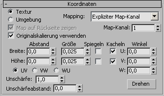

Rollout "Koordinaten" für 2D-Maps
Wie bei allen 2D-Maps in 3ds Max steuern die Mapping-Koordinaten, wie ein Combustion-Map auf Objekten positioniert wird.
Bei geometrischen Grundkörpern werden Mapping-Koordinaten in der Regel automatisch bereitgestellt. Bei einigen geometrischen Formen wie Netzen, Patches und NURBS-Oberflächen müssen Sie einen UVW-Map-Modifikator anwenden, um die Mapping-Koordinaten zu erhalten.
Mit den Steuerelementen im Rollout "Koordinaten" des 2D-Maps können Sie einstellen, wie das Map positioniert wird.
Folgende Aspekte sollten Sie berücksichtigen, wenn Sie mit Combustion-Maps arbeiten:
  • Wenn Sie ein Combustion-Map auf ein Objekt anwenden, übernehmen Sie die Vorgabe-Einstellungen "Textur" und "Expliziter Map-Kanal" für das Mapping.
  • Wenn Sie ein Combustion-Map als Umgebungs-Map verwenden, stellen Sie das Mapping auf Umgebung ein, und wählen Sie dann das Mapping-Shape aus der Dropdown-Liste aus.
  • Die Steuerelemente "Versetzen", "Kacheln", "Spiegeln" und "Winkel" sind besonders nützlich, wenn das projizierte Combustion-Map kleiner ist als die Geometrie.
  • Sie können zwischen UV-, VW- und WU-Projektion wählen. (Hierzu können Sie auch das Rollout "Combustion-Parameter" verwenden, wie unten beschrieben.) "UV" projiziert das Map wie ein Diaprojektor auf die Oberfläche der Geometrie. "VW" und "WU" projizieren das Map rechtwinklig zur Geometrie. Bei Combustion-Maps empfiehlt sich fast immer die Option "UV".

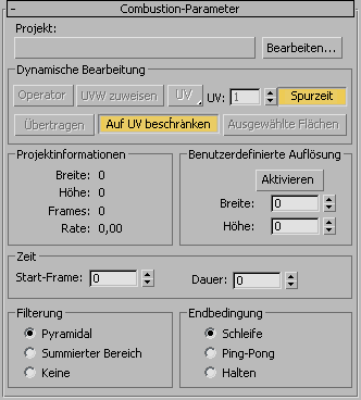

Das Rollout "Combustion-Parameter" wird angezeigt, wenn Sie einem Material ein Combustion-Map zuweisen.
Projizieren
Lädt die in Combustion zu verwendende Datei. Sie können nur Dateitypen laden, die von Autodesk Combustion unterstützt werden, wie z. B. Combustion-Arbeitsbereichdateien (.cws), oder Footage- und Bilddateiformate, die von Combustion unterstützt werden. (Informationen zu unterstützten Footage-Formaten finden Sie im Combustion-Benutzerhandbuch.)
Bearbeiten
Startet Combustion aus dem Material-Editor von 3ds Max. Wenn ein geladenes Projekt vorhanden ist, wird es in Combustion geöffnet. Ist kein Projekt geladen, wird das Dialogfeld "Neu" in Combustion angezeigt. In diesem Dialogfeld können Sie den Projekttyp, den Namen, das Videoformat, die Dauer und die Hintergrundfarbe angeben.
Diese Steuerelemente haben Einfluss darauf, wie Sie Combustion zusammen mit 3ds Max verwenden.
Operator
Schaltet die Steuerung auf Combustion, wo Sie einen Operator auswählen können. Die Ergebnisse des Operators werden als Bild im Combustion-Map angezeigt. Beim Operator muss es sich nicht um den letzten Operator in der Schlange handeln.
Während Combustion aktiv ist, können Sie auch den Operator anpassen. Der Combustion-Map wird aktualisiert, bevor die Ergebnisse angezeigt werden.
UVW zuweisen
Zeigt die aktuellen UVW-Mapping-Koordinaten des derzeit ausgewählten 3D-Objekts (oder der Unterobjektauswahl der aktiven Fläche) in Combustion an. Dies hilft Ihnen dabei, beim Bearbeiten mit Paint das Map mit dem Netz zu koordinieren. Die Anzeige "Auswahl entfalten" ist nur eine Überlagerung. Sie wird in Combustion angezeigt, ist jedoch nicht Teil der Zusammensetzung oder des Maps.
UV-Liste
Ändert das Mapping-Koordinatensystem (die Richtung, in die das Map projiziert wird) von UV in VW oder UW. "UV" projiziert das Map wie ein Diaprojektor auf die Oberfläche der Geometrie. "VW" und "WU" projizieren das Map rechtwinklig zur Geometrie. Bei Combustion-Maps empfiehlt sich fast immer die Option "UV".
UV
Legt fest, welcher Mapping-Kanal entfaltet und mit Paint bearbeitet wird. Bereich = 1 bis 99.
Spurzeit
Verbindet die Timeline in Combustion mit dem Zeitschieber in 3ds Max. Wenn "Spurzeit" aktiviert ist, können Sie mit dem Zeitschieber von 3ds Max die Frames in Combustion durchgehen.
Anmerkung: Dieses Steuerelement funktioniert nur in eine Richtung. Durch Ändern des Frames in Combustion wird das Frame nicht in 3ds Max geändert.
Malen
Wenn diese Option aktiviert ist, wird in den Ansichtsfenstern von 3ds Max ein Paint-Cursor angezeigt. Sie können die 3D-Geometrie dann direkt mit Paint bearbeiten. Wenn Sie den Cursor im Ansichtsfenster von 3ds Max über die Geometrie ziehen, werden in Combustion die bearbeitenden Mausbewegungen erzeugt.
Auf UV beschränken
Wenn diese Option aktiviert ist, werden die bearbeitenden Mausbewegungen auf die Grenzen innerhalb der UV-Mapping-Koordinaten beschränkt. Wenn Paint-Mausbewegungen auf einem Objekt wie einem Quader unbeschränkt sind, kann es vorkommen, dass Sie beim Überschreiten der Map-Kante auf die andere Seite des Maps springen. Dadurch wird das Ergebnis fehlerhaft. Aktivieren Sie "Auf UV beschränken", um dies zu vermeiden.
Verwenden Sie die Option "Auf UV beschränken" immer dann, wenn Sie Quader und andere Objekte mit planaren Maps mit Paint bearbeiten. Deaktivieren Sie diese Option, wenn Sie kugelförmige Maps oder sonstige Stellen mit Paint bearbeiten möchten, an denen das Mapping einen Pol aufweist (an dem die Kanten des Maps zu einem einzigen Punkt konvergieren).
Ausgewählte Flächen
Beschränkt das Combustion-Bild auf die ausgewählten Flächen. Dadurch erhalten Sie zusätzliche Kontrolle bzw. die Möglichkeit einer Maskierung auf der Grundlage von Flächen anstelle des UV-Mapping.
Bereich "Projektinformationen"
Diese Werte zeigen das Format des Paint- bzw. Zusammensetzungs-Operators in Combustion an. Sie sind aktiv, wenn ein Combustion-Arbeitsbereich geladen oder der Bearbeitungsmodus aktiviert ist.
Breite
Stellt die horizontale Auflösung des Frames in Pixeln ein.
Höhe
Stellt die vertikale Auflösung des Frames in Pixeln ein.
Frames
Stellt die Anzahl der Frames im Combustion-Arbeitsbereich ein.
Rate
Stellt die Abspielgeschwindigkeit in Frames pro Sekunde ein.
Bereich "Benutzerdefinierte Auflösung"
Mit diesen Steuerelementen können Sie die Auflösung des Combustion-Maps individuell anpassen.
Aktivieren
Aktiviert die Steuerelemente für Breite und Höhe.
Breite und Höhe
"Breite" ändert die horizontale Auflösung des Maps. "Höhe" ändert die vertikale Auflösung des Maps.
Bereich "Zeit"
Diese Steuerelemente verbinden Frames im Arbeitsbereich von Combustion mit Frames im Combustion-Map. Die Steuerelemente im Bereich "Endbedingung" geben Aufschluss darüber, wie ein Map zu bearbeiten ist, das weniger Frames enthält als die 3ds Max-Szene.
Start-Frame
Legt fest, welches Frame der Combustion-Sequenz als erstes Frame des Combustion-Maps in 3ds Max verwendet wird.
Dauer
Legt fest, wie viele Frames aus der Combustion-Dateisequenz das Combustion-Map in 3ds Max verwendet.
Bereich "Filterung"
Diese Steuerelemente bestimmen die Methode für die Berechnung des Antialias:
  • Pyramidal (Vorgabe) Diese Methode ist schneller als die Filterung mit Summierter Bereich.
  • Summierter Bereich Führt eine Antialias-Methode durch, die zu besseren Ergebnissen führt. Die Filterung "Summierter Bereich" benötigt mehr Arbeitsspeicher als die Methode "Pyramidal". Wenn für diese Methode virtueller Arbeitsspeicher benötigt wird, kann sich die Renderzeit extrem verlängern.
  • Keine Es wird keine Antialias-Filterung durchgeführt. Für diese Option wird beim Rendern am wenigsten Zeit benötigt, sie liefert jedoch die qualitativ minderwertigsten Ergebnisse.
Diese Steuerelemente definieren, wie der 3ds Max-Renderer vorgehen soll, wenn das Combustion-Projekt (oder die Frame-Sequenz im Combustion-Map) kürzer ist als die Render-Sequenz in 3ds Max.
  • Schleife Die Animation des Combustion-Projekts wird wiederholt abgespielt, bis die Render-Sequenz beendet ist.
  • Ping-Pong Die Animation wird vorwärts und dann rückwärts abgespielt. Dieser Vorgang wird so lange wiederholt, bis die Render-Sequenz abgeschlossen ist.
  • Zwischenspeichern Die Animation wird einmal abgespielt, dann wird wiederholt das letzte Frame des Projekts angezeigt, bis die Render-Sequenz abgeschlossen ist.
