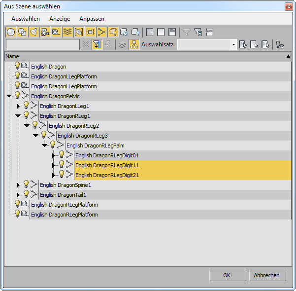

Aus Szene auswählen
In diesem Dialogfeld, in den meisten Kontexten heißt es "Aus Szene auswählen" oder "Objekte auswählen", können Sie Objekte auswählen oder angeben, indem Sie sie aus einer Liste aller aktuell in der Szene befindlichen Objekte auswählen.
Die Option Aus Szene auswählen ist eine modusabhängige, schreibgeschützte Version des Szenen-Explorers; Sie können sie nicht verwenden, um Objekteigenschaften wie Name und Farbe zu ändern. Darüber hinaus bestehen folgende weitere Unterschiede zwischen "Aus Szene auswählen" und dem "Szenen-Explorer":
Anmerkung: Der Name und die Funktionen des Dialogfelds "Aus Szene auswählen" sind kontextabhängig. Wenn eine Transformation (wie "Auswählen und verschieben") aktiv ist, können Sie im Dialogfeld eines der Objekte in der Szene auswählen. Wenn aber bestimmte Modi aktiv sind, ist die Auswahl im Dialogfeld begrenzt. Wenn beispielsweise Auswählen und verknüpfen aktiv ist, hat das Dialogfeld den Titel Übergeordnetes Objekt auswählen und zeigt verknüpfbare Objekte an, nicht aber das bereits ausgewählte untergeordnete Objekt. Ebenso verhält es sich, wenn "Gruppieren" "Anhängen" aktiv ist: Das Dialogfeld trägt die Bezeichnung "An Gruppe anhängen" und listet Gruppen auf, jedoch keine einzelnen Objekte.
Tipp: Wenn Sie anstelle des Dialogfelds "Aus Szene auswählen" das vertraute Dialogfeld "Objekte auswählen" verwenden möchten, ist dieses als Option verfügbar. Öffnen Sie die Datei CurrentDefaults.ini (siehe Anwendungsspezifische Vorgabeeinstellungen), suchen Sie den Abschnitt [Szenen-Explorer], und ändern Sie die Einstellung SelectByNameUsesSceneExplorer. Wenn die Einstellung auf 1 gesetzt ist, verwenden der Befehl "Nach Namen auswählen" und zugehörige Befehle das Dialogfeld "Aus Szene auswählen". Wenn die Einstellung auf 0 gesetzt ist, verwenden der Befehl "Nach Namen auswählen" und zugehörige Befehle das ältere Dialogfeld "Objekte auswählen". Die Funktion des Letzteren ist im Wesentlichen die gleiche wie die der Auswahl-Übersicht, jedoch mit dem Unterschied, dass sie modusabhängig anstatt modusunabhängig ist.

      Das Dialogfeld "Aus Szene auswählen" wird geöffnet. Hier werden vorgabemäßig alle Objekte in der Szene und die entsprechenden Hierarchien als ausblendbare Zweige aufgelistet. Derzeit ausgewählte Objekte werden in der Liste markiert.
  2. Wählen Sie durch eines der folgenden Verfahren ein oder mehrere Objekte in der Liste:
    • Um ein einzelnes Objekt auszuwählen und das Dialogfeld zu schließen, doppelklicken Sie auf den Objektnamen.
    • Wählen Sie benachbarte Objekte aus, indem Sie mit der Maus eine Bereichsauswahl erstellen, oder indem Sie auf das erste Objekt klicken, die UMSCHALTTASTE gedrückt halten und dann auf das letzte Objekt klicken. Wählen Sie mehrere nicht benachbarte Objekte aus, indem Sie die Strg-Taste gedrückt halten und auf die entsprechenden Objekte klicken.
    • Im Feld über der Liste können Sie einen Suchbegriff eingeben. Während der Eingabe werden alle Übereinstimmungen für den aktuellen Begriff in der Liste markiert. Um nur Objekte zu markieren, die auch bezüglich der Groß- und Kleinschreibung mit dem Suchbegriff übereinstimmen, aktivieren Sie (im Menü "Auswählen") die Option "Groß-/Kleinschreibung beachten".
