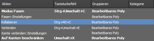

Aktionsliste
Spalten für Aktion, Tastaturbefehl, Bereich und Kategorie
Klicken Sie auf einen Spaltennamen, um die Liste alphabetisch nach Aktion, Tastaturbefehl, Bereich oder Kategorie zu sortieren. Klicken Sie erneut auf den Spaltennamen, um die Liste in absteigender Reihenfolge zu ordnen.
Anmerkung: Aktionen in fetter Schrift können verwendet werden, um aktuelle Operationen zu überschreiben. Weitere Informationen finden Sie im nachfolgenden Abschnitt „Aufgeführte Aktionen in Fettschrift“.

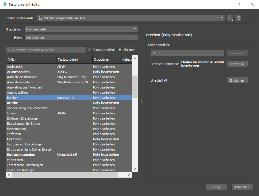

Gruppe Tastaturbefehle
Tasten drücken
Legt den zuzuweisenden Tastaturbefehl oder die zuzuweisende Tastenkombination fest. Klicken Sie in das Feld und drücken Sie die gewünschte Taste auf der Tastatur. Wenn unten keine Konflikte angezeigt werden, klicken sie auf "Zuweisen", um die Aktion abzuschließen. Wenn ein Konflikt angezeigt wird, müssen Sie zunächst auf "Entfernen" klicken, um die Taste verfügbar zu machen.
Anmerkung: Sie können pro Aktion maximal sechs Kurzbefehle zuweisen.
Zuweisen
Weist die Taste der ausgewählten Aktion zu.
Entfernen
Entfernt den aktuell zugewiesenen Tastaturbefehl für die ausgewählte Aktion.
Rückgängig
Stellt den zuvor entfernten Tastaturbefehl wieder her.
Fertig
Schließt den Editor. Wenn nicht gespeicherte Änderungen vorliegen, werden Sie in einer Meldung gefragt, ob Sie sie speichern möchten.
Abbrechen
Bricht die Bearbeitung ab und schließt den Editor. Wenn nicht gespeicherte Änderungen vorliegen, werden Sie in einer Meldung gefragt, ob Sie sie speichern möchten.
In fetter Schrift aufgeführte Aktionen
In fetter Schrift dargestellte Aktionen werden verwendet, um die aktuelle Operation vorübergehend zu überschreiben, indem der zugewiesene Tastaturbefehl länger als 0,2 Sekunden gedrückt wird. Wenn Sie beispielsweise während der Bearbeitung eines bearbeitbaren Polyobjekts auf der Polygon-Unterobjektebene die Tasten Umschalt+Strg+B gedrückt halten, wird vorübergehend das Hilfsmittel Abschrägen aktiviert. Sobald Sie die Tasten loslassen, wird der aktuelle Vorgang wiederhergestellt.

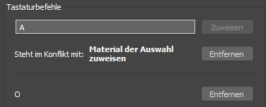

  4. Klicken Sie in das Feld "Tasten drücken" und drücken Sie anschließend den Tastaturbefehl oder die Kombination, den bzw. die Sie der Aktion zuweisen möchten.
    Anmerkung: Wenn der Tastaturbefehl bereits einer anderen Aktion in derselben Gruppe zugewiesen wurde, wird der Name der in Konflikt stehenden Aktion unter dem Feld "Tasten drücken" angezeigt.
  5. Klicken Sie im Falle eines Konflikts auf "Entfernen" und dann auf "Zuweisen", um der Aktion den neuen Tastaturbefehl zuzuweisen.
