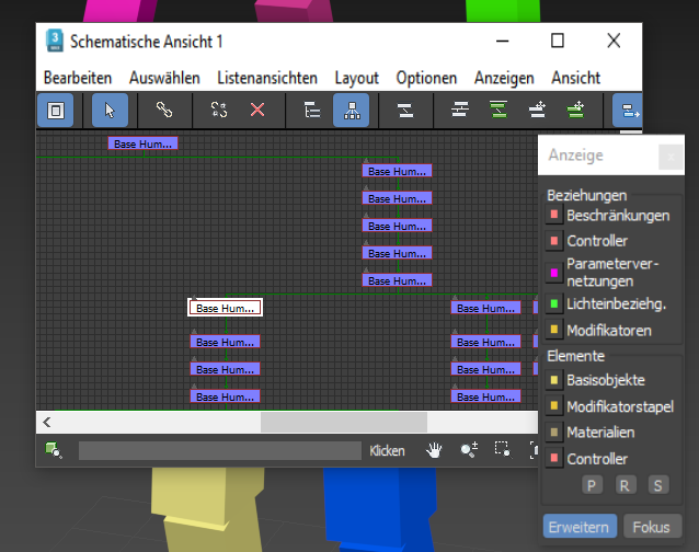

Die schematische Ansicht ist ein Fenster, in dem Objekte in Ihrer Szene in einer hierarchischen Ansicht angezeigt werden. Damit steht Ihnen ein Alternativverfahren zum Auswählen und Manipulieren der Objekte in Ihrer Szene zur Verfügung.
Schematische Ansicht eines Bipeds
Wenn die Modifikatorgruppe geöffnet ist, gelangen Sie durch Doppelklicken auf einen Objektmodifikator in der schematischen Ansicht zu diesem Modifikator im Modifikatorstapel, wodurch Sie sofort Zugriff auf seine Parameter erhalten.

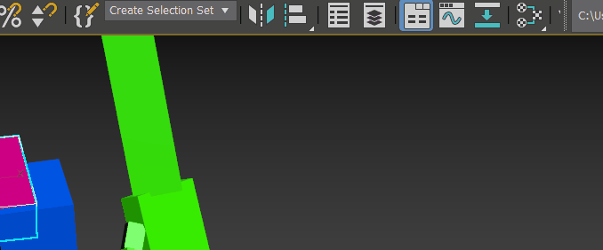

Öffnen der schematischen Ansicht im Hauptwerkzeugkasten
So können Sie die schematische Ansicht öffnen sowie Objekte anzeigen und auswählen:
  1. Klicken Sie im Hauptwerkzeugkasten auf die Schaltfläche "Schematische Ansicht" .
  2. Klicken Sie auf das Rechteck, das den Namen des Objekts enthält.
Sie können in der schematischen Ansicht eine beliebige Anzahl von Objekten mit den üblichen Methoden auswählen, z. B. mit STRG + Klicken auf mehrere Objekte oder Ziehen und Auswählen eines Bereichs. Weitere Informationen finden Sie unter Verwenden von schematischen Ansichten.
