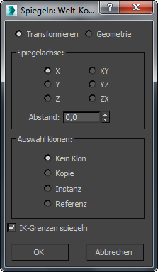

Die Titelleiste des Dialogfelds zeigt an, welches Koordinatensystem zurzeit verwendet wird.
Transformieren/Geometrie
Legt fest, wie Spiegeln die gespiegelte Geometrie behandelt.
  • Transformieren Verwendet die ältere Spiegel-Methode, die alle Weltmodifikator-Effekte spiegelt.
  • Geometrie Wendet einen Modifikator Spiegeln an, dessen Transformationsmatrix der aktuellen Einstellung für das Referenz-Koordinatensystem entspricht.
    Anmerkung: Diese Option spiegelt keine Weltmodifikator-Effekte (WKM). Dies ist geeignet, wenn Sie möchten, dass das gespiegelte Objekt korrekt auf nicht gespiegelte WKMs reagiert.

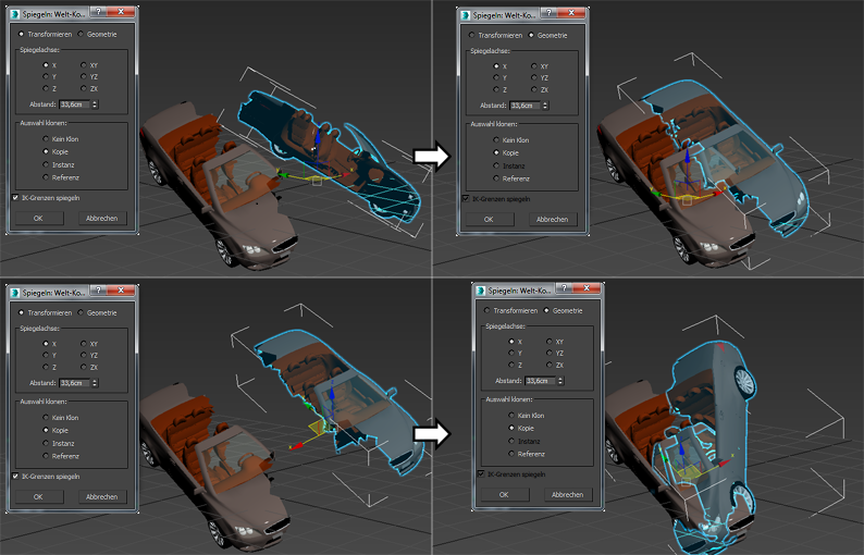

In der folgenden Abbildung ist das Auto zuerst gespiegelt, geklont und versetzt im Weltkoordinatensystem mit der Option Transformieren (oben links) und der Option Geometrie (oben rechts). Die untere Hälfte der Abbildung zeigt den gleichen Vorgang mit dem lokalen Koordinatensystem.
Bereich "Spiegelachse"
Die möglichen Spiegelachsen lauten X, Y, Z, XY, XZ und YZ. Wählen Sie eine Achse aus, um die Richtung der Spiegelung festzulegen. Diese entsprechen den Optionsschaltflächen im Werkzeugkasten Achsenbeschränkungen.
Offset
Gibt den Abstand des Drehpunkts des gespiegelten Objekts vom Drehpunkt des Ausgangsobjekts an.
Bereich "Auswahl klonen"
Legt den Typ der von der Funktion "Spiegeln" erstellten Kopie fest.
  • Kein Klon (Vorgabe.) Spiegelt das ausgewählte Objekt, ohne eine Kopie zu erstellen.
  • Kopie Spiegelt eine Kopie des ausgewählten Objekts an die angegebene Position.
  • Instanz Spiegelt eine Instanz des ausgewählten Objekts an die angegebene Position.
  • Referenz Spiegelt eine Referenz des ausgewählten Objekts an die angegebene Position.
