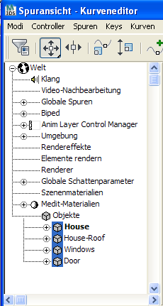

Die Spuransicht bietet professionelle Verfahren zur Bearbeitung Ihrer Animationsspuren. Zusätzlich zeigt ihre Hierarchieliste alle Objekte in der Szene nach Namen und Hierarchie an. Mit der Spuransicht können Sie ein beliebiges Objekt in der Szene durch Klicken auf das entsprechende Objektsymbol in der Hierarchieliste auswählen.

So öffnen Sie die Spuransicht, zeigen Objekte an und wählen sie aus:
- Klicken Sie im Hauptwerkzeugkasten auf Kurveneditor.
- Klicken Sie auf ein beliebiges Würfelsymbol in der Liste, um das benannte Objekt auszuwählen.

- Wählen Sie mehrere nebeneinanderliegende Objekte in der Liste aus. Klicken Sie auf das erste Objekt, halten Sie die Umschalttaste gedrückt, und klicken Sie dann auf ein anderes Objekt in der Liste.
- Ändern Sie die Auswahl, indem Sie beim Klicken die Strg-Taste gedrückt halten. Mit der STRG-Taste können Sie den Auswahlstatus einzelner Objekte aktivieren oder deaktivieren, ohne dabei die Auswahl anderer Objekte in der Liste aufzuheben.
- Wählen Sie ein Objekt und seine untergeordneten Objekte aus. Klicken Sie bei gedrückter Alt-Taste mit der rechten Maustaste auf das Würfelsymbol des Objekts, halten Sie die rechte Maustaste gedrückt und wählen Sie im Menü die Option Untergeordnete Objekte auswählen. Sie können auch einfach auf das Würfelsymbol des Objekts doppelklicken.
