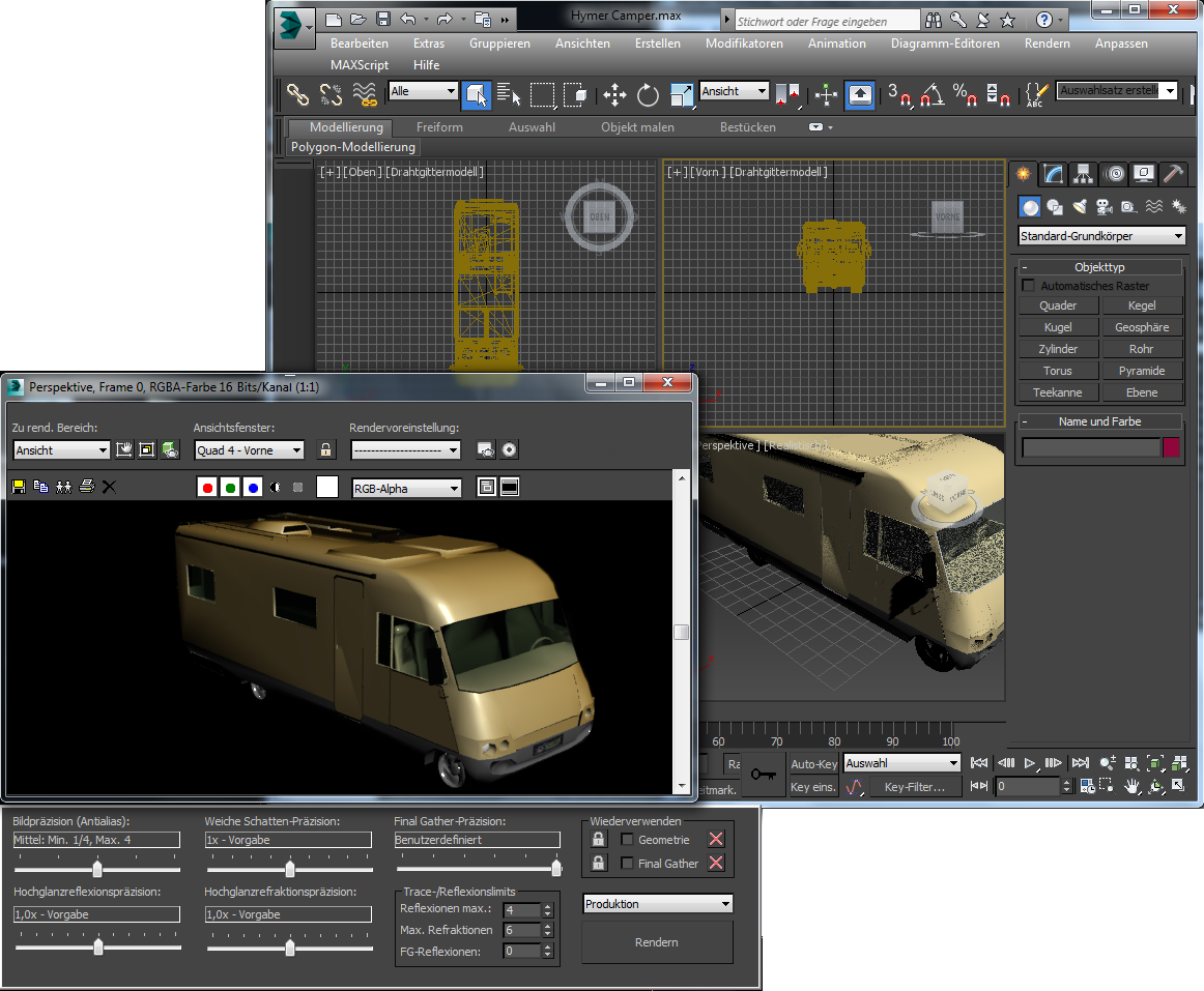

Das Hauptfenster von 3ds Max mit einer verankerten Symbolleiste und einem Ansichtsfenster-Layout mit mehreren Ansichten

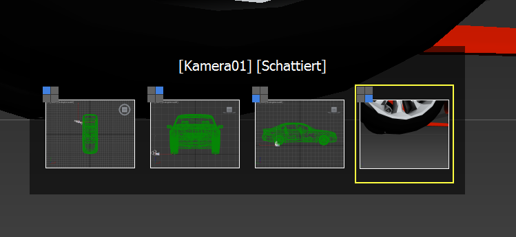

Wenn Ansichtsfenster nicht maximiert sind, können Sie durch gleichzeitiges Drücken von (Windows-Taste, manchmal auch mit Start gekennzeichnet) + Umschalttaste zum aktiven Ansichtsfenster gelangen. Wenn ein Ansichtsfenster maximiert ist, werden die verfügbaren Ansichtsfenster durch Drücken der + UMSCHALTTASTE angezeigt. Sie können nun Sie +UMSCHALTTASTE drücken, um zwischen diesen zu wechseln: Wenn Sie die Tasten loslassen, wird das gewählte Ansichtsfenster maximiert.
Überlagerungsminiaturen zum Ändern des maximierten Ansichtsfensters
