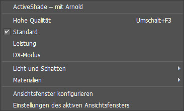

Ansichtsfensterschattierung - Beschriftungsmenü: Nitrous-Ansichtsfenster
Verwenden Sie dieses Menü, um Optionen zur Beeinflussung der visuellen Qualität sowie globale Ansichtsfenster-Einstellungen für Nitrous-Ansichtsfenster auszuwählen.
Menü "Schattierung" - Nitrous
Anmerkung: Dieses Menü kann angepasst werden. Weitere Informationen finden Sie in der Rubrik Verfahren.
Allgemeine Optionen für Nitrous-Ansichtsfenster werden im Bereich Visueller Stil und Aussehen des Dialogfelds Ansichtsfenster-Konfiguration angezeigt.
Benutzeroberfläche
ActiveShade
Versetzen Sie das Ansichtsfenster in den ActiveShade-Modus, um eine Rendervoransicht anzuzeigen, in der Sie sehen können, wie sich Änderungen an den Lichtquellen oder Materialien auf Ihre Szene auswirken. Wenn Sie Änderungen vornehmen, aktualisiert ActiveShade interaktiv die gerenderten Lichtquellen und Materialien. Die Menüoption zeigt auch den aktuell von ActiveShade verwendeten Renderer auf oder gibt an, ob derzeit ein inkompatibler Renderer eingestellt ist.
Anders als bei früheren Versionen ist ActiveShade im Ansichtsfenster nunmehr vollständig interaktiv, sodass Scheitelpunkte und Transformationen direkt angewendet werden können.
Anmerkung: Es kann jeweils nur ein Ansichtsfenster auf ActiveShade eingestellt sein. Wenn Sie ein anderes Ansichtsfenster auf ActiveShade setzen, wird der Modus für alle zuvor gesetzten Ansichtsfenster gelöscht.
Hohe Qualität
Wendet Einstellungen für qualitativ hochwertige Schattierung, Beleuchtung und andere Ansichtsfenster-Vorschaueffekte an.
Standard
Wendet Einstellungen für qualitativ standardmäßige Schattierung, Beleuchtung und andere Ansichtsfenster-Vorschaueffekte an.
Leistung
Wendet leistungsoptimierende Einstellungen für Schattierung, Beleuchtung und andere Ansichtsfenster-Vorschaueffekte an.
DX-Modus
Verwendet DirectX-(Direct3D-)Shader für Vorschaueffekte in Ansichtsfenstern. Verwenden Sie DX-Modus beim Arbeiten mit DirectX-Shader-Materialien.
Licht und Schatten
Zeigt ein Untermenü mit Optionen für die Vorschau von Beleuchtung und Schatten an.
Materialien
Zeigt ein Untermenü mit Optionen für die Materialanzeige an.
Ansichtsfenster konfigurieren
Öffnet das Dialogfeld Konfiguration der Ansichtsfenster.
Einstellungen des aktiven Ansichtsfensters
Öffnet das Dialogfeld "Einstellungen des aktiven Ansichtsfensters", in dem Sie benutzerdefinierte Qualitätsvoreinstellungen speichern können.
Anmerkung: Wenn Sie Änderungen an einer bestehenden Standardvoreinstellung speichern möchten, wird eine Aufforderung zum Speichern als neue Voreinstellung angezeigt. Die so entstandene Voreinstellung wird dann einem neuen benutzerdefinierten Untermenü im Menü Benutzeroberfläche hinzugefügt.
