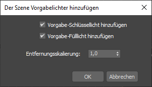

Benutzeroberfläche
Screencapture of the Add Default Lights to Scene modal.
Vorgabe-Schlüssellicht hinzufügen
Fügt der Szene das Vorgabe-Schlüssellicht hinzu. Das Schlüssellicht befindet sich vor der Szene und links davon. Das Schlüssellicht wird zu einem Omnilicht mit dem Namen "DefaultKeyLight". Standard = Aktiviert
Vorgabe-Fülllicht hinzufügen
Fügt der Szene das Vorgabe-Fülllicht hinzu. Das Fülllicht befindet sich hinter der Szene und rechts davon. Das Fülllicht wird zu einem Omnilicht mit dem Namen "DefaultFillLight". Standard = Aktiviert
Entfernungsskalierung
Wirkt sich darauf aus, wie weit entfernt vom Ursprung (0,0,0) die Lichter platziert werden. Bei Verwendung des Vorgabewerts bleibt die Beleuchtung der Szene unverändert. Je höher die Werte, desto weiter sind die Lichter entfernt, und desto dunkler ist die Szene; je niedriger die Werte, desto näher sind die Lichter, und desto heller ist die Szene. Vorgabe = 1,0. Bereich = 0,0 bis 1.000,0.
