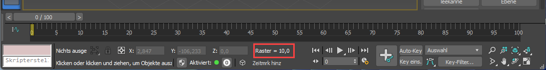

Anzeige der Rastereinstellung
Hiermit wird die Größe eines Rasterquadrates angezeigt.
Dieser Wert ist im aktiven Ansichtsfenster konstant. Er ändert sich bei extremer Verkleinerung und Vergrößerung nicht.
