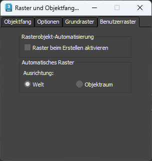

Einstellungen für das Benutzerraster
Über die Registerkarte "Benutzerraster" werden die automatische Aktivierung von Rasterobjekten sowie die Einstellungen für das automatische Raster gesteuert.
Benutzeroberfläche
Anmerkung: Das Layout des Dialogfelds Raster und Objektfang einrichten wird zur Laufzeit generiert. Deshalb kann es geringfügig von den hier gezeigten Abbildungen abweichen.
Bereich "Rasterobjekt-Automatisierung"
Bestimmt, ob 3ds Max Raster automatisch bei ihrer Erstellung aktiviert.
Raster beim Erstellen aktivieren
Aktivieren Sie diese Option, wenn das von Ihnen erstellte Raster automatisch aktiviert werden soll.
Tipp: Wenn diese Option deaktiviert ist, können Sie das Raster aktivieren, indem Sie es auswählen, die rechte Maustaste drücken und danach "Raster aktivieren" wählen.
Bereich "Automatisches Raster "
Mit "Automatisches Raster " können Sie automatisch Raster auf Objektflächen erstellen. Die Arbeitsschritte zum Erstellen von Objekten, die an den Oberflächen anderer Objekte ausgerichtet sind, wurden vereinfacht. Aktivieren Sie die Option "Automatisches Raster" im Rollout "Objekttyp" einer Befehlsgruppe. Wenn Sie "Automatisches Raster" aktivieren, verwendet 3ds Max die Einstellung für Welt oder Objektraum im Dialogfeld "Benutzerraster".
  • Welt Richtet Raster an der Welt aus.
  • Objektraum Richtet Raster am Objektraum aus.
