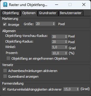

Mit der Standardobjektfang-Funktion können Sie den Objektfang für Netz- und Konturobjekte und zum aktiven Raster verwenden.
Anmerkung: Das Layout des Dialogfelds Raster und Objektfang einrichten wird zur Laufzeit generiert. Deshalb kann es geringfügig von den hier gezeigten Abbildungen abweichen.
