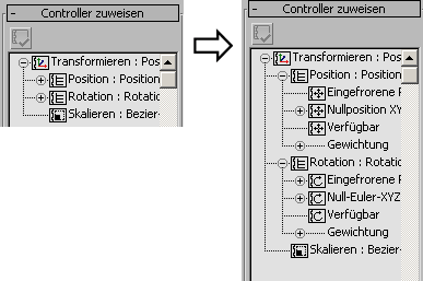

Transformation einfrieren
Ersetzt die aktuellen Positions- und Rotations-Controller von ausgewählten Objekten durch Listen-Controller, die die Einrichtung für Transformation einfrieren enthalten. Diese Einrichtung umfasst einen Eingefrorene-Position (Bezier)-/Rotations-Controller (Euler XYZ), danach einen "Null ..."-Controller, der den Standard-Controller für die Transformation (jeweils Position XYZ und Euler XYZ) verwendet. Wenn Sie die Transformation eines Objekts "eingefroren" haben, können Sie zu dessen eingefrorener Position und Ausrichtung mit dem Befehl "Transformation auf Null" zurückkehren (siehe folgende Informationen).
Anmerkung: Einfrieren und Null funktionieren am besten, wenn die verwendeten Listen-Controller auf den Modus Gewichtung und nicht auf den Modus Index festgelegt sind.
Die Controller-Einrichtung vor (links) und nach (rechts) dem Anwenden von "Transformation einfrieren".
Tipp: Sie können mit diesem Befehl Listen-Controller für Position und Rotation gleichzeitig auf mehrere Objekte anwenden, was mit der Standardfunktion "Controller zuweisen" nicht möglich ist. Das ist besonders hilfreich bei der Parametervernetzung oder bei Ausdrücken, um Mitglieder einer Hierarchie zu animieren. Wenn ein Objekt nur einen Controller besitzt, wird für dessen Animation (oder für die Animation des ersten Controllers in einer Liste) per Vernetzung oder Ausdruck immer das Koordinatensystem des übergeordneten Objekts verwendet (wenn das Objekt über kein übergeordnetes Objekt verfügt, handelt es sich um das Welt-Koordinatensystem). Die meisten derartigen Situationen erfordern jedoch die Animation im lokalen Koordinatensystem des Objekts. Letzteres setzt die Vernetzung mit dem zweiten Controller in einer Controller-Liste voraus. Und da durch das "Einfrieren" der Transformation eines Objekts eine Liste mit zwei Controllern für Position und Rotation erstellt wird, in der der zweite Controller der Standard-Controller für die Transformation ist, wird es auf diese Weise einfach, eine Vernetzung mit dem zweiten Controller herzustellen. Oder ersetzen Sie den zweiten Controller mit einem Ausdruck-Controller, um einen Ausdruck zu verwenden.
