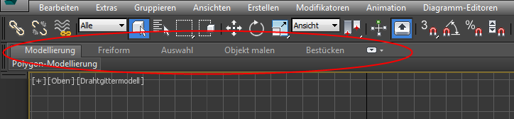

Die Multifunktionsleiste kann eine horizontale oder vertikale Ausrichtung annehmen, wenn sie fixiert ist, und eine vertikale Ausrichtung, wenn sie verschiebbar ist. Sie kann maximiert (Vollständige Multifunktionsleiste anzeigen) oder auf Registerkarten, Gruppentitel oder Gruppenschaltflächen minimiert werden. Vorgabegemäß ist die Multifunktionsleiste horizontal angeordnet, und in dieser Minimierung sind nur die Gruppentitel zu sehen. Sie ist direkt unter dem Hauptwerkzeugkasten fixiert, wie in der folgenden Abbildung gezeigt (rote Umrandung wurde zur Hervorhebung hinzugefügt).

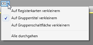

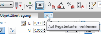

    • Klicken Sie in der Multifunktionsleiste auf "Minimieren/Maximieren". Wenn Sie den Mauszeiger auf die Schaltfläche bewegen, beschreibt eine QuickInfo die Funktion dieser Schaltfläche.
    • Klicken Sie auf den kleinen Pfeil neben Minimieren/Maximieren, um die Dropdown-Liste Minimieren zu öffnen. Der aktuelle Zustand ist mit einem Häkchen gekennzeichnet. Wählen Sie einen anderen Zustand im Menü aus.
      Durch Auswahl einer Option wird nicht nur die Multifunktionsleiste auf den angegebenen Status minimiert, sondern auch festgelegt, wie die (maximierte) Multifunktionsleiste minimiert werden soll, wenn Sie auf die Schaltfläche "Minimieren/Maximieren" klicken.

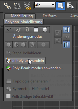

    Damit die meisten Funktionen der Multifunktionsleiste auf den Registerkarten Modellierung, Freiform und Auswahl zur Verfügung stehen, wählen Sie ein Objekt des Typs Bearbeitbares Poly oder Poly bearbeiten aus und aktivieren die entsprechende Stapelebene. Wenn das Objekt, mit dem Sie arbeiten möchten, nicht im erforderlichen Format vorliegt, können Sie es mit der Multifunktionsleiste umwandeln.
  1. Wählen Sie ein Objekt aus.
  2. Wenn die Multifunktionsleiste minimiert ist, öffnen Sie die Gruppe "Polygon-Modellierung". Andernfalls öffnen Sie die Gruppenerweiterung.
  3. Wählen Sie "In Poly umwandeln" oder "Poly-Bearb.modus anwenden".
    Dadurch wird das Objekt umgewandelt bzw. der Modifikator angewendet und in den Modifikatormodus gewechselt.
