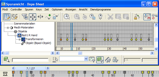

Biped verwendet die Farbcodierung für IK-Keys in drei Bereichen: Spuransicht, Spurleiste und wenn in den Ansichtsfenstern Bewegungsbahnen angezeigt werden. Je nach den Typen der Keys können auch Bewegungsbahnen selbst farbcodiert werden. Die Farbcodierung hilft Ihnen zu erkennen, wenn die IK und FK verwendet werden, und verdeutlicht die Übergänge dazwischen.
Dieses Thema beschreibt die Farbcodierung von Spuren, die keine Massenmittelpunkt-Spuren sind. Informationen zur Farbcodierung von Massenmittelpunkt-Keys finden Sie unter Rollout Spurauswahl.
Biped-IK-Keys werden in der Spuransicht und auf der Spurleiste gemäß dem folgenden Farbschema angezeigt:
Alle anderen Keys verwenden die Standardfarbe: grau.
Farbcodierte Biped-Keys in der Spuransicht und auf der Spurleiste
