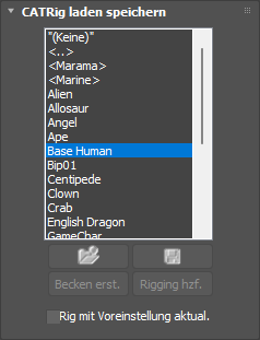

So laden Sie ein vorgefertigtes CAT-Rig
  1. Öffnen Sie die Erstellungsgruppe und klicken Sie auf (Helfer).
  2. Öffnen Sie die Dropdown-Liste ganz oben und wählen dann "CAT-Objekte".
  3. Klicken Sie auf die Schaltfläche "CAT-Parent".
  4. Wählen Sie eine Rig-Einstellung aus der Liste im Rollout "CATRig laden speichern".
  5. Klicken oder Ziehen Sie im Ansichtsfenster, um die Rig-Einstellung der Szene hinzuzufügen.
    Anmerkung: Rig-Einstellungen im RG3-Format können einfach durch Klicken in eine Szene eingefügt werden. Sie können die Größe des Rigs später ändern, indem Sie den Wert für die "CAT-Einheitenskala" anpassen.

    CAT-Rig-Voreinstellung "Basismensch"
    In der Erstellungsgruppe zeigt das Rollout "CATRig-Parameter" die Grundparameter des Rigs an. Sie können die Parameter während der Erstellung modifizieren oder, wie bei anderen 3ds Max-Objekten, auch später, indem Sie das CAT-Parent-Objekt auswählen und die Modifikatorgruppe öffnen.

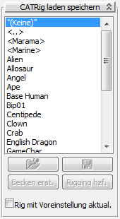

So erstellen Sie ein komplett neues CAT-Rig
  1. Öffnen Sie die Erstellungsgruppe und klicken dort auf (Helfer).
  3. Klicken Sie auf die CAT-Parent-Schaltfläche.
  4. Stellen Sie sicher, dass in der Liste im Rollout "CATRig laden speichern" <Keines> markiert ist, und ziehen Sie dann im Ansichtsfenster "Perspektive" oder "Oben", um das CAT-Parent-Objekt hinzuzufügen.
  5. Wählen Sie das CAT-Parent aus und wechseln zur Modifikatorgruppe.
  6. Klicken Sie unten im Rollout "CATRig laden speichern" auf "Becken erstellen".
    Das Becken wird im Ansichtsfenster mittig über dem CAT-Parent angezeigt.
