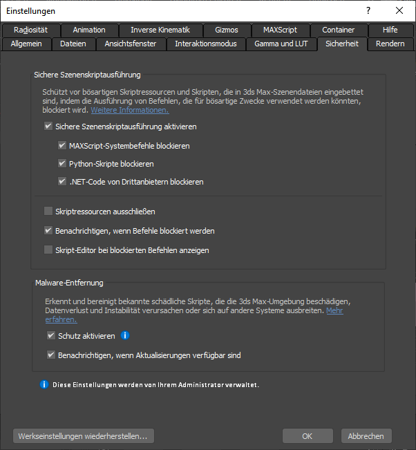

Ab dem 3ds Max 2022.2-Update können Systemadministratoren die Einstellungen „Schutz aktivieren“ und „Benachrichtigen, wenn Aktualisierungen verfügbar sind“ für Computer in ihrem Netzwerk so steuern, dass Benutzer diese nicht ändern können. Diese Einstellungen werden über die folgenden Registrierungseinträge unter [HKEY_LOCAL_MACHINE\SOFTWARE\Autodesk\3dsMax\24.0\Variables\MALWAREREMOVAL] gesteuert:

Wenn eine Einstellung über die Registrierung gesteuert wird, wird sie im Dialogfeld „Einstellungen“ deaktiviert, und ein Symbol zeigt an, dass sie von einem Systemadministrator verwaltet wird.
Dieser Beispiel-Registrierungseintrag aktiviert alle Malware-Entfernungsoptionen:
"EnableMalwareRemoval"=dword:00000001
"DisplayUpdateNotification"=dword:00000001
"Owner"="*CADAdmin"
Entfernen von Malware durch Administrator gesperrt

Die Option „Schutz aktivieren“:
- Die Scene Security Tools sollten jederzeit aktiviert bleiben, damit die unten aufgelisteten bösartigen Skripte von Drittanbietern erkannt und bereinigt werden können.
- In 3ds Max 2022 und höher: Die Option „Schutz aktivieren“ befindet sich auf der Registerkarte Sicherheit des Dialogfelds „Einstellungen“ im Bereich „Malware-Entfernung“.
- In 3ds Max 2018–2021: Die Option „Schutz aktivieren“ befindet sich im Dialogfeld „Einstellungen“ der Scene Security Tools, auf das über Menü zugegriffen wird.
