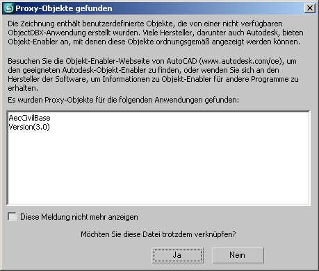

Wenn Sie mithilfe des Dateiverknüpfungs-Managers eine DWG-Datei an Ihre Szene anhängen, wird möglicherweise das Dialogfeld "Proxy-Objekte gefunden" angezeigt. Dies bedeutet, dass die Zeichnung besondere Objekte enthält, die in 3ds Max nur unter Verwendung von speziellen Objektaktivierern bearbeitet werden können.
Objektaktivierer können aus dem Autodesk Knowledge Network heruntergeladen werden.
