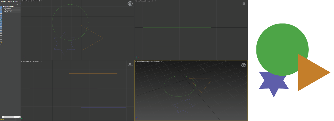

Bereich "Konturoptionen"
Layerreihenfolge von Z-Position
Wenn diese Option ausgewählt ist, wird die relative Z-Position der Kontur zu anderen exportierten Konturen verwendet, um die Reihenfolge der SVG-Layer festzulegen.
Tipp: Dies kann nützlich sein, um die Reihenfolge festzulegen, in der Konturen gezeichnet werden, wenn die SVG-Datei in einer 2D-Anwendung verwendet wird.

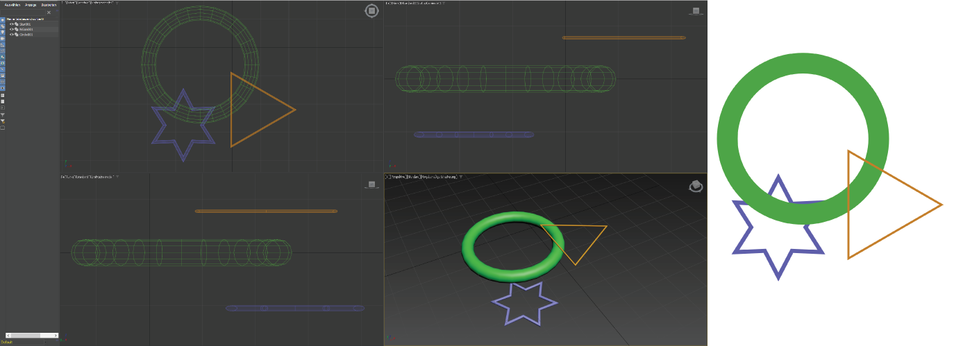

Renderfähigen Spline mit Strichen exportieren
Wenn diese Option ausgewählt ist, wird der Wert für die renderfähige Spline-Dicke als die SVG-Strichbreite festgelegt. Die Farbe des Strichs wird auf die Drahtfarbe der Kontur festgelegt.

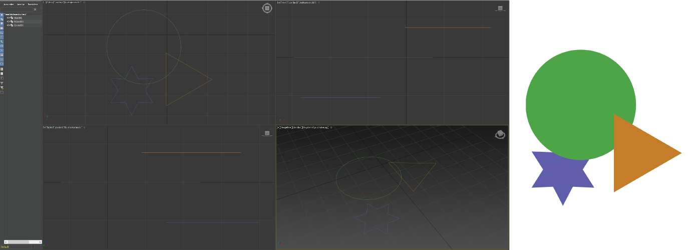

Drehpunkte exportieren
Wenn diese Option ausgewählt ist, wird der Drehpunkt der Kontur als SVG-Transformationsursprung festgelegt. Wenn diese Einstellung nicht aktiviert ist, wird der Drehpunkt der SVG-Datei in der oberen linken Ecke der Datei platziert.
Wichtig: Sie müssen Ihre Datei in einem Durchgang weiterleiten, um den Transformationsursprung zu überprüfen und die erforderlichen Änderungen vorzunehmen. Häufig kann sie standardmäßig zentriert sein.

Füllfarbe aus Drahtfarbe
Wenn diese Option ausgewählt ist, werden die Konturen in der SVG-Datei als gefüllt dargestellt. Die Drahtfarbe wird als Füllfarbe verwendet.
