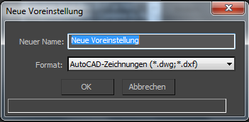

  2. Geben Sie im Dialogfeld "Neue Voreinstellung" einen Namen für die Voreinstellung ein.
  3. Wählen Sie das Format aus, den Sie verwenden möchten: AutoCAD, Revit oder Autodesk FBX.
  4. Klicken Sie auf OK.
    Eine neue Voreinstellung mit Vorgabeeinstellungen wird erstellt.
    Anmerkung: Wenn Sie die Voreinstellung erstellt haben, können Sie ihre Einstellungen ändern, indem Sie auf "Ändern" klicken.

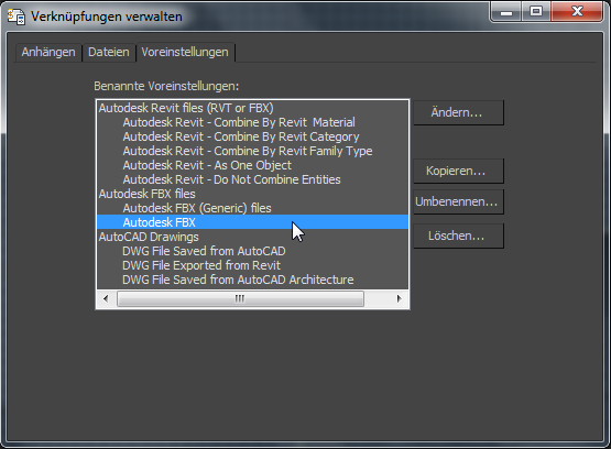

So kopieren Sie eine Voreinstellung:
  1. Wählen Sie auf der Registerkarte "Voreinstellungen" im Dateiverknüpfungs-Manager eine benannte Voreinstellung aus.
  2. Klicken Sie auf "Kopieren".
    Anmerkung: Diese Schaltfläche steht nur zur Verfügung, wenn eine benannte Voreinstellung ausgewählt ist.
  3. Benennen Sie die Voreinstellung im Dialogfeld "Neue Voreinstellung" um, und klicken Sie auf "OK".
    Eine neue Voreinstellung mit denselben Einstellungen wie die ausgewählte Voreinstellung wird erstellt.
    Anmerkung: Wenn Sie die Voreinstellung nicht umbenennen, wird der Befehl abgebrochen.
