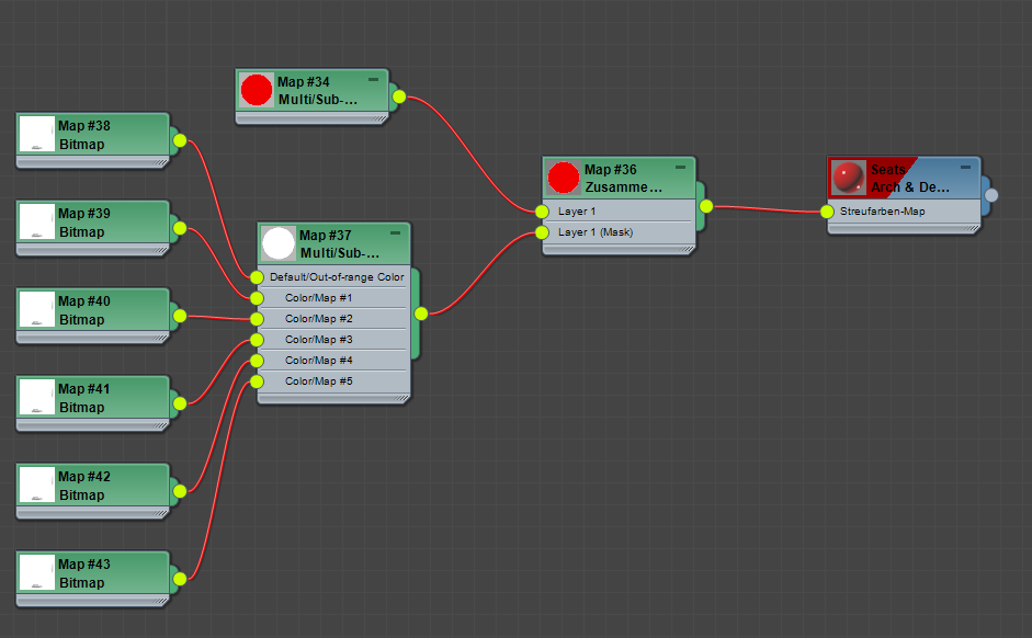

Im erweiterten Material-Editor können Sie die Material/-Map-Struktur als ein Knotendiagramm anzeigen.
Eine Struktur mit vier Ebenen, die Multi-/Unter-Maps und ein zusammengesetztes Map enthält
