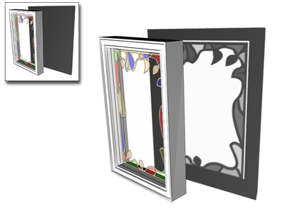

Das Rollout "Optimierungen" enthält zusätzliche Steuerelemente zur Erzeugung von erweiterten Raytrace-Schatten und Flächenschatten.
Benutzeroberfläche
		 Bereich "Transparente Schatten"
- Ein
-  Wenn diese Option aktiviert ist, werfen transparente Oberflächen einen farbigen Schatten. Andernfalls sind alle Schatten schwarz.
Anmerkung: Schatten werden schneller erzeugt, wenn diese Option deaktiviert ist.
Buntglas erscheint lichtundurchlässig, wenn die Transparenzoptimierung deaktiviert ist.
