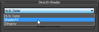

- Wenden Sie ein DirectX-Shadermaterial auf ein Objekt an.
- Wählen Sie im Rollout DirectX-Shader ShaderFX aus der Dropdown-Liste aus.
Anmerkung: Bei aktivierter Option ShaderFX verwenden werden im Rollout Parameter im Material-Editor Steuerelemente für die ShaderFX-Baumstruktur angezeigt. Ist eine andere Methode aktiviert, werden im Rollout die Steuerelemente für den anderen aktiven DirectX-Shader angezeigt.
