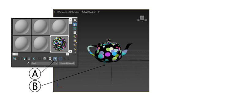

Das Hauptsteuerelement des Material-Editors zum Schattieren von Materialien in Ansichtsfenstern und zum Aktivieren und Deaktivieren der Anzeige von Maps ist ein Flyout mit vier möglichen Zuständen:
Der erweiterte Material-Editor gibt mit einer diagonalen roten Form in den Knotentitelleisten, in der Material-/Map-Übersicht und im Projekt-Navigator an, dass die Map-Anzeige aktiviert ist.
Das Steuerelement ist auf der Map-Ebene verfügbar und agiert darauf nur als Ein-/Aus-Schalter für die Option, die auf der Materialebene festgelegt wurde. Es steuert nur die aktive Map. So können Sie beispielsweise die Anzeige des Relief-Maps im Ansichtsfenster aktivieren, während Sie die Anzeige des Streufarben-Maps deaktivieren, obwohl im abschließend gerenderten Bild beide enthalten wären. Wenn Sie die Einstellungen auf der Materialebene ändern, werden alle Einstellungen auf der Map-Ebene überschrieben.

Wenn Sie ein Material in einer Bibliothek speichern, wird der Status dieser Schaltfläche ebenfalls gespeichert. Sie können Map-Materialien aus der Materialbibliothek in der Übersicht auf Objekte in Ihrer Szene ziehen und das Map-Material in den Ansichtsfenstern anzeigen. (Damit Maps korrekt angezeigt werden, muss für Grundkörperobjekte die Option „Mapping-Koordinaten generieren“ aktiviert sein; auf Netzobjekte muss ein Mapping-Modifikator angewendet sein.)
Sie können „Schattiertes/Realistisches Material in Ansichtsfenster anzeigen“ für alle Materialien aktivieren oder deaktivieren, indem Sie im Menü „Ansichten“
die Option „Material in Ansichtsfenster anzeigen als“ wählen. Diese Steuerelemente sind auch im Menü des kompakten Material-Editors
und (bei Verwendung von Nitrous) im Beschriftungsmenü für die Ansichtsfensterschattierung verfügbar.
