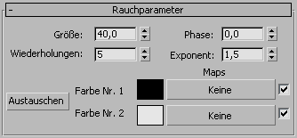

Benutzeroberfläche
Größe
Ändert die Skalierung der Rauch-"Wolken". Vorgabe = 40.
Wiederholungen
Legt fest, wie oft die Fraktalfunktion angewendet wird. Je höher der Wert, desto mehr Details enthält der Rauch, aber desto länger dauert auch die Berechnungszeit. Vorgabe = 5.
Phase
Verschiebt die Turbulenz innerhalb des Rauchmusters. Animieren Sie diesen Parameter, um die Bewegung des Rauchs zu animieren. Vorgabe = 0,0.
Exponent
Macht Farbe Nr. 2, die den Rauch darstellt, schärfer und leichter. Wenn Sie diesen Wert erhöhen, werden die Rauch-"Ausläufer" innerhalb des Musters kleiner. Vorgabe = 1,5.
Austauschen
Tauscht die Farben aus.
Farbe Nr. 1
Steuert die Farbe des rauchlosen Teils des Effekts.
Farbe Nr. 2
Steuert die Farbe des Rauchs.
Da dieses Map gewöhnlich als Opazitäts-Map verwendet wird, können Sie die Luminanz dieser Farbwerte anpassen, um den Kontrast des Raucheffekts zu ändern.
  • Klicken Sie auf das Farbfeld, um die Farbe zu ändern. Normalerweise ist dieser Schritt nur erforderlich, um die Luminanz einzustellen.
  • Klicken Sie auf eine Map-Schaltfläche, um anstelle einer deckenden Farbe ein Map zuzuweisen. Aktivieren Sie das Kontrollkästchen, um das Map zu aktivieren.
