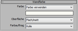

Benutzeroberfläche
		Rollout "Wall Paint"
		   - Farbe
Lässt Sie eine Wandfarbe festlegen.
- Oberfläche
Stellt den Glanz für die Oberfläche der Farbe ein.
				Flat/Matte (Flach/Matt)(Vorgabe)
				Eggshell (Eierschale)
				Platinum (Platin)
				Pearl (Perlmutt)
				Semigloss (Halbglanz)
				Gloss (Glanz)
- Farbauftrag
Legt die Textur der Farbe je nach Auftragsmethode fest.
				Rolle(Vorgabe)
				Pinsel
				Gischt
