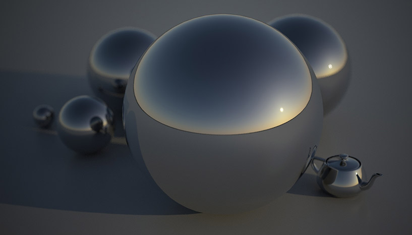

Die physische Sonne & Himmel-Umgebung ist eine Umgebungs-Map zur Erstellung von Szenenhintergründen und Licht- und atmosphärischen Effekten. Die Map wird von allen mitgelieferten Renderern unterstützt.

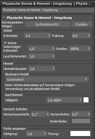

		Rollout Physische Sonne & Himmel - Umgebung
		  - Sonnenposition-Widget
- Wählt das Sonnenpositionierer-Objekt zum Steuern der Position der Sonne aus.
- Erstellen
- Erstellt ein neues Sonnenpositionierer-Objekt zum Steuern der Position der Sonne.
		  Bereich Global
			 - Intensität
- Legt die Gesamtintensität von Sonne und Himmel fest.
- Trübung
- Legt die Stärke der Trübung am Himmel fest, indem die Partikelmenge in der Atmosphäre simuliert wird.
		  Bereich Sonne
			 - Sonne
- Wenn diese Option aktiviert ist, wird eine Sonne am Himmel angezeigt.
- Sonnenscheiben-Intensität
- Passt die Helligkeit der Sonne an. Der Wert 1 entspricht der tatsächlichen Helligkeit des Sonnenlichts.
- Sonnenscheibengröße
- Legt die Größe der Sonne in Prozent fest. 100 % entspricht der tatsächlichen Größe der Sonne.
- Leuchtintensität
- Legt die Intensität des Leuchtens rund um die Sonne fest. Eine Änderung dieses Werts macht die Sonne nicht insgesamt heller oder dunkler, sondern ändert den Unterschied in der Intensität zwischen der Sonnenscheibe und dem sie umgebenden Leuchten.
		  Bereich Himmel
			 - Himmelintensität
- Legt die Helligkeit des Himmels fest. Der Wert 1 entspricht dem tatsächlichen Himmel.
- Illuminanz-Modell
- Bestimmt das mathematische Modell, aus dem die Illuminanz des Himmels abgeleitet wird: Automatisch, Physikalisch (Preetham et al.) oder Gemessen (Perez All-Weather).
- Gestreute horizontale Illuminanz (nur Gemessen)
- Bestimmt, dass die Illuminanz in der horizontalen Ebene gemessen wird, wobei die Sonne und der Bereich rund um die Sonne ausgeschlossen werden.
- Direkte normale Illuminanz (nur Gemessen)
- Legt fest, dass die Illuminanz direkt auf die Sonne ausgerichtet gemessen wird.
		  Bereich Nachthimmel
			 - Luminanz
- Gibt die Luminanz des Nachthimmels an. Dieser Wert wird nur verwendet, nachdem die Sonne am Horizont untergegangen ist.
		  Bereich Horizont und Boden
			 - Horizontunschärfe
- Legt den Grad an Unschärfe am Horizont fest.
- Horizonthöhe
- Verschiebt die vertikale Position der Horizontlinie gemeinsam mit dem Himmel und der Sonne nach oben oder unten.
- Bodenfarbe
- Legt die diffuse Reflexion der simulierten Grundebene fest, unterhalb des Horizonts gerendert und von Sonne und Himmel beleuchtet.
		  Bereich Farbe anpassen
			 - Sättigung
- Legt die Sättigung der resultierenden Umgebungsfarbe fest. Bei Verwendung mit einem hohen Wert für Trübung reicht ein Wert von 0.0, um einen bewölkten Himmel zu simulieren.
- Tönung
- Legt eine Farbtönung für die gesamte Sonne-und-Himmel-Umgebung fest.
