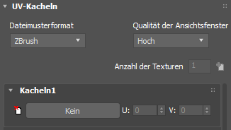

Rollout "UV-Kacheln"
- Dateimusterformat
- Wählt ein Dateimusterformat: ZBrush, Mudbox, UDIM (Mari) oder Benutzerdefiniert.
Verwenden Sie Benutzerdefiniert, wenn Sie Bilddateiformate wie JPEG-Bilder und Bitmaps auswählen möchten.
- Qualität der Ansichtsfenster
- Wählt die Anzeigequalität der Ansichtsfenster.
- Anzahl der Texturen
- Zeigt die aktuelle Anzahl der Texturkacheln.
Schaltfläche Kachel hinzufügen
- Klicken, um Kacheln hinzuzufügen.
Schaltfläche Kachel löschen
- Klicken, um eine Kachel zu löschen.
- Schaltfläche Kachel
- Klicken Sie auf die Schaltfläche Kachel, um eine Datei als neue Kachel auszuwählen. Die Schaltfläche zeigt den Namen der derzeit ausgewählten Datei bzw. Keine, falls keine Datei ausgewählt wurde.
- U V
- Geben Sie Werte ein, um die Kachel im UV-Editor zu positionieren. Die Werte entsprechen dabei dem UV-Raum. Geben Sie beispielsweise 0,0 oder 1,0 oder einen beliebigen anderen gewünschten Wert wie 4,4 usw. ein.
