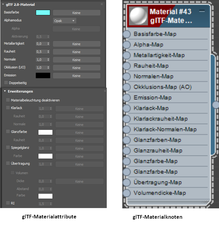

Benutzeroberfläche
glTF-Materialparameter

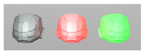

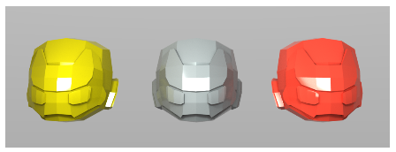

		- Basisfarbe-Map
Metallartigkeit = 0,0 und Basisfarbe = gelb, grau bzw. rot
Maps, die dem Parameter Basisfarbe-Map hinzugefügt wurden, können als Streufarbe für Nichtmetalle betrachtet werden. Für Metalle ist dies die Farbe des Metalls.

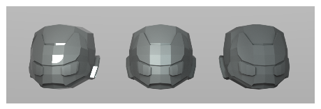

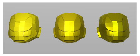

- Metallartigkeit-Map
Metallartigkeit = 0,0, 0,5 bzw. 1
Werte liegen im Bereich von 0,0 für Nichtmetall bis 1,0 für vollständig reflektierendes Metall.

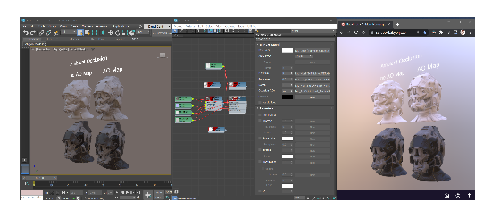

- Okklusion (UO)
Die Umgebungsokklusion ist eine Graustufen-Map, die die Streufarbe verdunkelt.

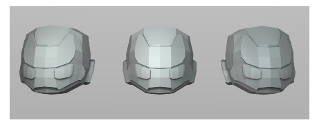

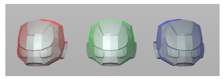

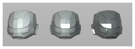

- Glanzfarben-Map
Glanzrauheit = 0,1 und Glanzfarbe = rot, grün bzw. blau
Diese Map steuert die Farbe der Glanzkomponente des Materials. Glanz simuliert die Rückstreuung samtartiger Materialien.

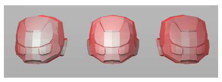

- Glanzrauheit-Map
 Glanzfarbe = rot und Glanzrauheit = 0,0, 0,5 bzw. 1
Diese Map legt fest, wie viel Rückstreuung vorhanden ist. Eine geringe Rauheit führt zu einer scharfen Glanzfarbenreaktion um streifende Winkel, während eine große Rauheit zu einer glatten Glanzfarbenreaktion um streifende Winkel führt.

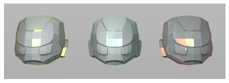

- Glanzfarben-Map
- Diese Map steuert die Farbe der Glanzreflexion.
Glanzfarben-Map = gelb, grün bzw. rot

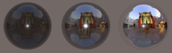

- RI
-  Der Refraktionsindex (RI) steuert den Betrag, um den das Material durchgelassenes Licht refraktiert.
Dicke = 1, RI = 1,5, 3 bzw. 50
Der Vorgabe-RI-Wert ist 1,5. In der folgenden Tabelle sind gängige RI-Werte aufgeführt:

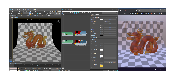

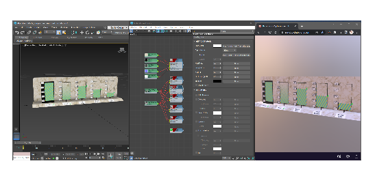

Beispiel-Download
		Ein Beispielordner zum Herunterladen mit einer in 3ds Max erstellten Szene, in dem der glTF-Materialknoten und die Attribute zum Texturieren aller in der Szene vorhandenen Objekte verwendet werden.
		Klicken Sie unten auf den Link, um den Beispielordner herunterzuladen (Ordner enthält die 3ds Max-Szene und alle Bitmap-Texturen).
		Patio-Beispielszene
