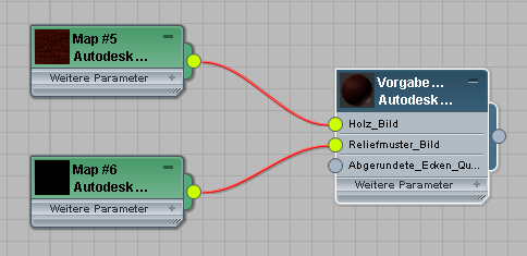

Das Hardwood-Material hat das Erscheinungsbild von Holz.
Anmerkung: Das Material wird in der Material-/Map-Übersicht nur dann angezeigt, wenn der aktive Renderer es unterstützt.

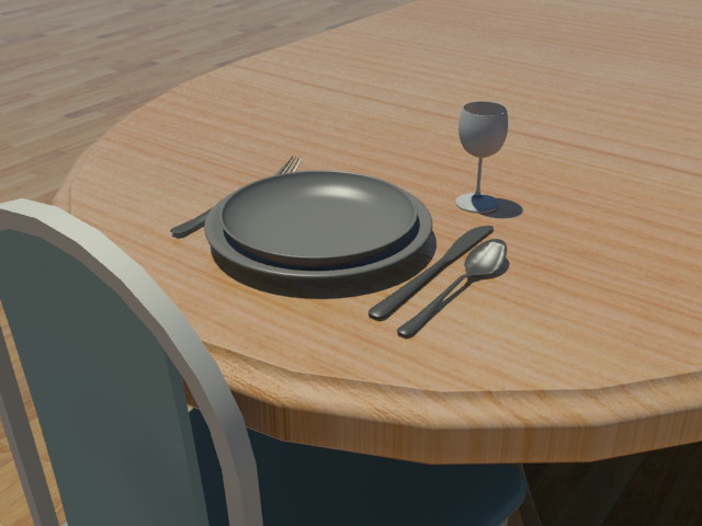

Autodesk Hardwood am Tisch (Verwendungsweise "Möbel") und auf dem Fußboden (Verwendungsweise "Boden")

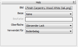

		Rollout "Holz"
		   - Bild
Legt das Bitmap für das Holzmuster fest.
- Verfärbung
Lässt Sie eine Verfärbung auswählen, die dem Basisholz-Muster hinzugefügt werden soll.
				Keine Wenn diese Option aktiviert ist, ist keine Verfärbung vorhanden.
				Farbe Wenn diese Option aktiviert ist, können Sie im Farbfeld "Verfärbung" die Farbe auswählen.
- Oberfläche
Lässt Sie die Oberflächenbeschaffenheit des Holzes auswählen.
				Glossy Varnish (Glanzlack)(Vorgabe)
				Semi-Gloss Varnish (Halbglanzlack)
				Satin Varnish (Matter Lack)
- Verwendet für
Lässt Sie auswählen, wie das Holz verwendet wird.
				Flooring Wenn diese Option aktiviert ist, verwendet das Material einen Ocean-Shader, um eine leichte Verzerrung bei großen Oberflächen zu bewirken, damit sie realistischer aussehen. Sie können auch weiterhin das Reliefmuster-Map verwenden.
				Furniture Verwendung für Möbel: Die Oberflächen werden nicht verzerrt. Sie können jedoch mithilfe eines Reliefmusters andere Oberflächeneffekte herstellen.

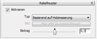

		Rollout "Reliefmuster"
		   - Aktivieren
Wenn diese Option aktiviert ist, wird ein Reliefmuster ähnlich einem Relief-Map für die Holzoberfläche erstellt. Vorgabe = Aktiviert.
- Typ
				Basierend auf Holzmaserung(Vorgabe) Generiert ein Reliefmuster auf der Grunldage des für die Anzeige des Holzmusters verwendeten Bild-Maps.
				Benutzerdefiniert Lässt Sie ein Bitmap für das Reliefmuster auswählen. Wenn "Benutzerdefiniert" aktiviert ist, können Sie mit der Bildschaltfläche das Map auswählen.
- Betrag
Legt die Höhe des Reliefmusters fest. Bereich: –10,0 bis 10,0. Vorgabe=0,3.
