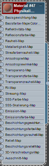

Das physikalische Material verwendet ein Schattierungsmodell, das sehr sinnvolle Schattierungseffekte für reale Materialien ermöglicht und zugleich leicht mit einem logischen Layout zu verwenden ist.
Anmerkung: Das Material wird in der Übersicht nur dann angezeigt, wenn der aktive Renderer es unterstützt.
 Das physikalische Material ist ein modernes, geschichtetes Material mit Steuerelementen für physikalisch gestützte Arbeitsabläufe. Es ist mit dem Renderer ART kompatibel.
Anmerkung: Während das physikalische Material mithilfe des älteren Scanline-Renderers rendert, ist Scanline nicht zum Rendern auf physikalischer Grundlage geeignet. Es wird nur eine Darstellung des Materials gerendert und auf viele der komplexeren Schattierungseffekte verzichtet.

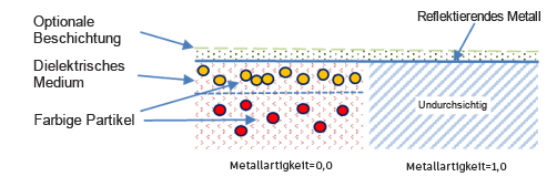

	 Das Material umfasst:
- ein Basis-Layer, das entweder aus einer Streufarbe mit einer Fresnel-gesteuerten dielektrischen Reflexion oder aus farbigen metallischen Reflexionen besteht
- Transparenz
- Teiloberflächen-Streuung/Transluzenz
- Emission (Selbstillumination)
- eine abschließende Klarlackschicht.

		Stellen Sie sich die Energieerhaltungslogik als Schichtung von Schattierungseffekten vor.
- Die Teiloberflächen-Streuung entzieht der Streufarbe Energie. Wenn die Gewichtung der Teiloberflächen-Streuung 1,0 beträgt, ist keine Streufarbe vorhanden.
- Die Transparenz übernimmt die Gewichtung von Streufarbe und Teiloberflächen-Streuung. Wenn die Gewichtung der Transparenz 1,0 beträgt, ist keine Streufarbe oder Teiloberflächen-Streuung vorhanden.
- Reflexionen übernehmen die Gewichtung aller anderen Layer.
- Wenn die Metallartigkeit 0,0 beträgt, berücksichtigt die Gewichtung der Reflexion die Winkelabhängigkeit (Fresnel-Effekt basierend auf dem Refraktionsindex oder der benutzerdefinierten Kurve). Auch wenn die Gewichtung der Reflexion 1,0 beträgt, ist die tatsächliche Reflektivität aufgrund der Fresnel Kurve niedriger. Energie wird der Transparenz/Streufarbe/Teiloberflächen-Streuung nur relativ zu dem durch die Kurve bestimmten Betrag entzogen.
- Wenn die Metallartigkeit 1,0 beträgt, gilt das physikalische Material als opak. Es sind keine Streufarben-/Transparenz-/Teiloberflächen-Streuungs-Effekte vorhanden.
- Der Klarlackschicht-Layer schließt alle anderen Layer ab und senkt die Energie basierend auf der Reflektivität und der Transparenzfarbe der Beschichtung.
- Der Emissions-Layer ist rein additiv und fügt immer Lichtenergie hinzu. Er ist nicht Bestandteil der Energieerhaltung.
