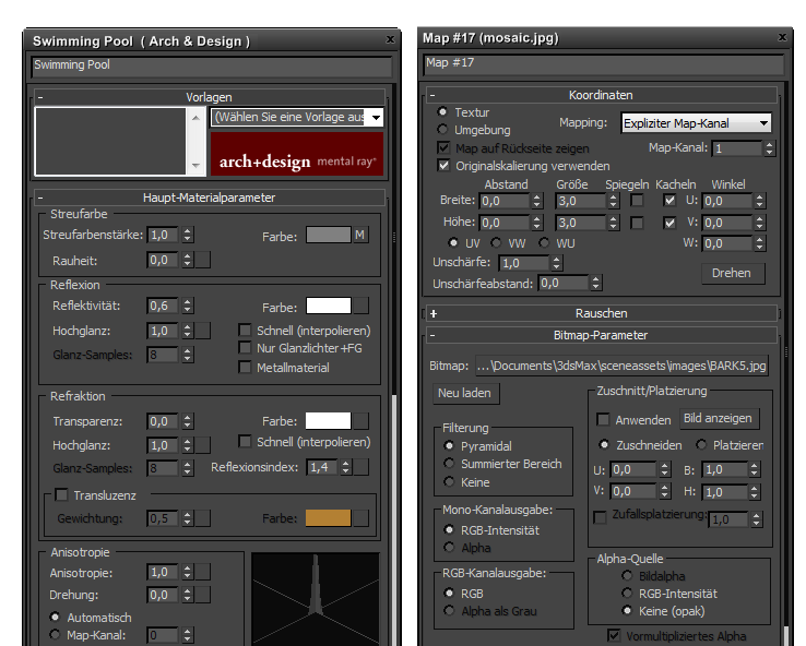

Materialien und Maps verfügen über verschiedene Parameter, die angepasst werden können. Um die Parameter für ein Material oder ein Map anzuzeigen, doppelklicken Sie auf den Knoten. Die Parameter werden im Parametereditor angezeigt.
Die Parameter erscheinen auf Rollouts im Parametereditor.
Links: Steuerelemente für einen Materialknoten im Parametereditor
Rechts: Steuerelemente für einen Bitmap-Knoten im Parametereditor
