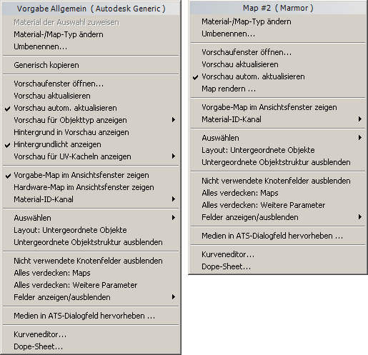

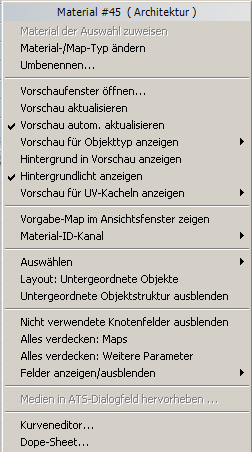

Wenn Sie mit der rechten Maustaste auf einen Material- oder Map-Knoten klicken, wird ein Menü mit einer Vielzahl von Optionen zum Anzeigen und Verwalten des Materials oder Maps angezeigt.
Das Kontextmenü wird auch angezeigt, wenn Sie mehrere Material- oder Map-Knoten auswählen. Auf diese Weise können Sie eine Option auf mehrere Knoten gleichzeitig anwenden, beispielsweise um zusätzliche Parameter für eine Gruppe von Knoten anzuzeigen. Wenn die ausgewählte Option nicht auf einen Knoten in der Auswahl anzuwenden ist (z. B. ein Material für einen Controllerknoten), wird die Option ignoriert.
  Links: Kontextmenü für ein Material
  Rechts: Kontextmenü für ein Map

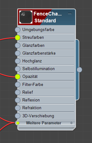

-  Untergeordnete Objektstruktur ausblenden
- Wenn diese Option aktiviert ist, blendet die Ansicht die untergeordneten Objekte des derzeit ausgewählten Knotens aus. Wenn Sie deaktiviert ist, werden die untergeordneten Objektknoten angezeigt. Vorgabe = Deaktiviert.
Wenn die untergeordneten Knoten ausgeblendet sind, können Sie immer noch erkennen, welche Felder gemappt sind, da ihre Buchsen grün statt blau dargestellt werden.
Die grünen Buchsen weisen darauf hin, dass die untergeordneten Knoten zwar ausgeblendet sind, die ersten zwei Felder dieses Materials aber trotzdem über ein Map verfügen.

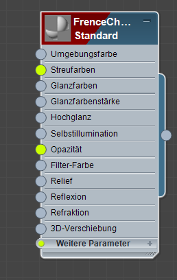

  - Nicht verwendete Knotenfelder ausblenden
- Schaltet für einen ausgewählten Knoten die Anzeige der nicht verwendeten Felder ein oder aus, wenn der Knoten erweitert ist.
Tastaturbefehl: H
		  Auswahl über das Menü: "Ansicht"
 "Nicht verwendete Knotenfelder ausblenden"
		  Werkzeugkasten:
 (Nicht verwendete Knotenfelder ausblenden)

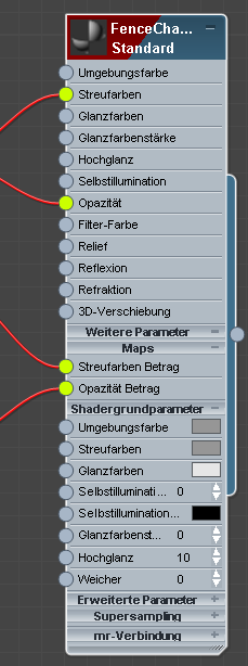

- Alle zusätzlichen Parameter anzeigen/ausblenden
- Blendet die zusätzlichen Parameter für diesen Knoten ein oder aus.
- Alle mr-Verbindungen anzeigen/ausblenden
- Blendet den Bereich mr-Verbindung für diesen Knoten ein oder aus.
- Felder anzeigen/ausblenden
- Zeigt die Untermenüs an, in denen Sie auswählen können, welche Material- oder Map-Komponenten als Knotenfelder angezeigt werden sollen.
				Maps (Wird nur für Materialien angezeigt sowie für Maps, die selbst über Komponenten verfügen, denen Maps zugewiesen werden können.) Dieses Untermenü listet die einzelnen zuweisbaren Komponenten des Materials oder Maps auf, z. B. Farbwerte und numerische Einstellungen. Wählen Sie eine Komponente aus, um sie aus- oder einzublenden.
				Zusätzliche Parameter Dieses Untermenü zeigt die zusätzlichen, nicht mappbaren Einstellungen für das Material oder Map an. Wählen Sie eine Komponente aus, um sie aus- oder einzublenden.
		  Wenn die zusätzlichen Parameter oder mr-Verbindungseinstellungen angezeigt werden, verfügen sie wie die Knoten selbst über ein eigenes Öffnen/Schließen-Symbol (+/-).
Ein Knoten mit geschlossener Anzeige der zusätzlichen Parameter
Derselbe Knoten, wenn der Bereich "Zusätzliche Parameter"
 "Shadergrundparameter" geöffnet ist.
		  Anmerkung: Sie können die Werte der zusätzlichen Parameter in der Knotenanzeige selbst bearbeiten. Im Allgemeinen ist es jedoch einfacher, die Parameter im Parametereditor zu bearbeiten.
