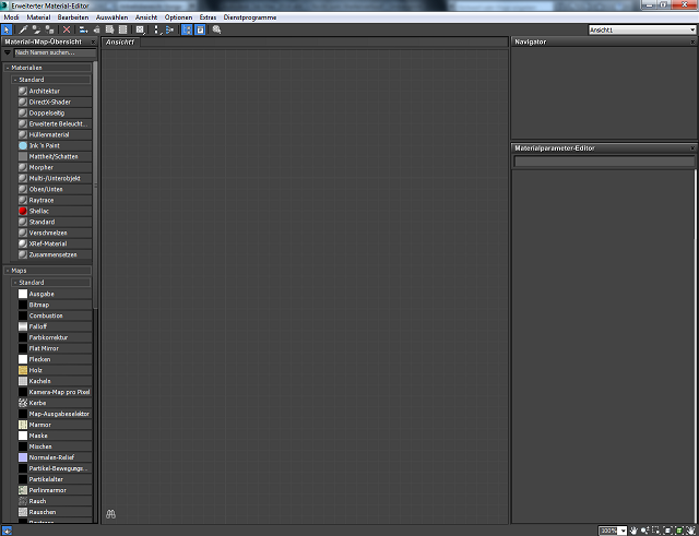

Fenster des erweiterten Material-Editors
Links: Material-/Map-Übersicht
Mitte: aktive Ansicht (Sie können mehr als eine Ansicht konfigurieren)
Unten rechts: Parametereditor

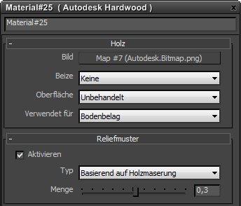

Materialparameter im Parametereditor
(Doppelklicken Sie auf einen Knoten, um die Parameter des Knotens anzuzeigen)

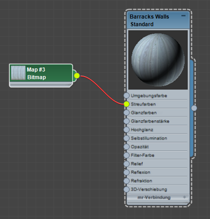

Sie können einem Material ein Map zuweisen, indem Sie Material- und Map-Knoten miteinander "vernetzen".
