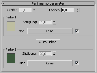

Die Steuerelemente dieser beiden Bereiche sind identisch. Sie bestimmen die beiden Hauptfarben des Marmors.
Klicken Sie darauf, um das Dialogfeld Farbauswahl zu öffnen, in dem Sie die Farbe ändern können.
Steuert die Sättigung der Farbe im Map, ohne die im Farbfeld angezeigte Farbe zu ändern. Niedrigere Werte machen die Farbe dunkler, höhere Werte machen sie heller. Bereich = 1 to 100; Vorgabe = 85 für Farbe 1, 70 für Farbe 2.
Klicken Sie auf diese Schaltfläche, um anstelle einer deckenden Farbe ein Map zuzuweisen. Mit dem Kontrollkästchen wird das Map aktiviert bzw. deaktiviert.
Klicken Sie auf diese Schaltfläche, um Farbe 1 und Farbe 2 auszutauschen.
