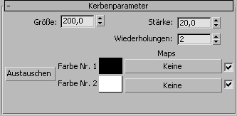

Legt die relative Größe der Kerben fest. Je höher der Wert für die Größe, desto weniger Kerben werden erzeugt (bei unveränderter Einstellung aller anderen Parameter). Vorgabe = 200.
Durch Verringern der Größe werden sehr kleine Kerben mit relativ regelmäßigem Abstand erzeugt. Das Ergebnis kann einer sandbedeckten Oberfläche ähneln.
Durch Erhöhen der Größe wird der Eindruck einer Oberfläche erzielt, die von ausgeprägten Rillen und Rinnen durchzogen ist. Das Ergebnis ähnelt oft erstarrter Lava.

Legt den relativen Deckungsbereich der beiden Farben fest. Höhere Werte erhöhen den Deckungsbereich von Farbe 2, während niedrigere Werte den von Farbe 1 erhöhen. Vorgabe = 20.

Legt die Zahl der Berechnungen zur Erstellung der Kerben fest. Vorgabe = 2.
Die Kerbenfunktion basiert auf einer Formel für fraktales Rauschen. Beim Rendern wird eine eingekerbte Oberfläche einmal oder mehrmals berechnet, bis der endgültige Effekt erstellt ist. Jeder Berechnungsdurchgang gilt als Wiederholung.
Bei der Berechnung einer Oberfläche werden mit jeder Wiederholung neue Kerben hinzugefügt und erhöht sich die Komplexität und die Willkür der endgültigen Oberfläche (Kerben werden wiederum eingekerbt).

Vertauscht die Position der Farben oder Maps.
Ermöglichen bei Bedarf die Wahl von zwei Farben für eine Farbkomponente (zum Beispiel die Streufarbe). Vorgaben = Schwarz für Farbe Nr. 1 und Weiß für Farbe Nr. 2.

Ersetzt Farben im Kerbenmuster durch Maps. Mit den Kontrollkästchen wird das zugehörige Map aktiviert bzw. deaktiviert.
Sie können ein Farbfeld oder beide Farbfelder für die Textur "Kerbe" mit einem Map versehen. Sie können beliebige Maps wählen, einschließlich "Kerbe". Das Map überschreibt die zugewiesene Farbe, sodass sie sich nicht mehr auf das Muster auswirkt.
