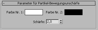

Benutzeroberfläche
- Farbe Nr. 1
Ein Partikel nähert sich dieser Farbe, wenn es seine kleinste Geschwindigkeit erreicht. Vorgabemäßig ist diese Farbe Weiß, um das undurchsichtige Ende des Bereichs für ein Opazitäts-Map zur Verfügung zu stellen.
- Farbe Nr. 2
Ein Partikel nähert sich dieser Farbe, wenn es beschleunigt. Vorgabemäßig ist diese Farbe Schwarz, um Transparenz in einem Opazitäts-Map zur Verfügung zu stellen.
In der Regel brauchen Sie keine dieser beiden Farben zu ändern.
- Schärfe
Mit diesem Zahlenauswahlfeld wird die Transparenz relativ zur Geschwindigkeit gesteuert. Ist die Schärfe auf Null eingestellt, ist das ganze Partikel unabhängig von seiner Geschwindigkeit verschwommen und transparent. Mit dem Vorgabewert erzielen Sie in vielen Fällen gute Ergebnisse. Vorgabe = 2,0.
