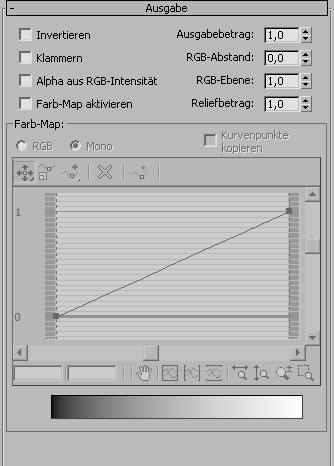

Rollout "Ausgabe"
Die Steuerelemente in diesem Rollout stimmen mit den Steuerelementen für Maps mit integrierter Ausgabeoption überein. Siehe Rollout „Ausgabe“.
