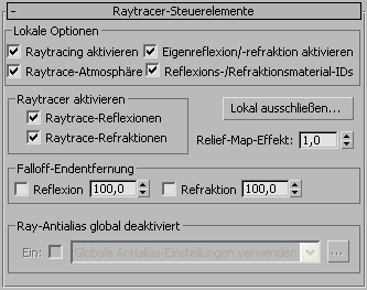

Mit dem Rollout "Raytracer-Steuerelemente" für ein Raytrace-Material wird die Funktionsweise des Raytracers gesteuert. Es kann beim Optimieren der Render-Leistung hilfreich sein.
Auch wenn das Raytracing deaktiviert ist, reflektieren bzw. brechen Raytrace-Material und Raytrace-Map immer noch das Umgebungslicht. Dies gilt sowohl für das Umgebungs-Map der Szene als auch für das dem Raytrace-Material zugewiesenen Umgebungs-Map.
Kann ein Objekt sich selbst reflektieren? Beispielsweise reflektiert der Bauch einer Teekanne den Henkel der Teekanne, aber eine Kugel kann sich nicht selbst reflektieren. Wenn Sie diesen Effekt nicht benötigen, können Sie dieses Kontrollkästchen deaktivieren und damit die Renderzeit verkürzen.
Vorgabegemäß reflektieren Raytrace-Material und Raytrace-Map eine Material-ID mit ihren zugewiesenen Effekten, sodass G-Puffer-Effekte nicht verloren gehen. Wenn zum Beispiel ein Raytrace-Objekt eine Lampe reflektiert, die mit dem Glow-Filter der Video-Nachbearbeitung (Lens Effects Glow) leuchten kann, leuchtet die Reflexion ebenfalls.
Diese beiden Kontrollkästchen aktivieren bzw. deaktivieren das Reflexions- oder Refraktions-Raytracing für dieses Material. Wenn Sie das Raytrace-Material nur zum Erzeugen von Reflexionen oder Refraktionen verwenden, können Sie durch Deaktivieren der nicht verwendeten Option die Renderzeit verkürzen.
Ein Objekt, das lokal ausgeschlossen wurde, wird nur von diesem Material ausgeschlossen.
Mit den Steuerelementen in diesem Bereich können Sie die globalen Antialias-Einstellungen für Raytrace-Maps und -Materialien überschreiben. Die Steuerelemente sind nicht verfügbar, wenn Antialias global deaktiviert ist. Um das Antialias global zu aktivieren, wählen Sie "Rendern"
 "Raytrace: Global", damit das  Rollout "Raytracer – Globale Parameter" angezeigt wird.
Klicken Sie auf ..., um das Wollout "Raytracer - Globale Parameter" zu öffnen.
Klicken Sie auf ..., um das Dialogfeld "Schnelles adaptives Antialias" zu öffnen.
Klicken Sie auf ..., um das Dialogfeld "Adaptives Antialias mit mehreren Auflösungen" zu öffnen.
Wenn Sie Antialias-Einstellungen lokal ändern, wirkt sich dies nicht auf die globalen Einstellungen des jeweiligen Antialias-Typs aus.
