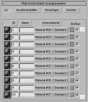

[Liste der Untermaterialien]
Für jedes Untermaterial ist ein Eintrag in der Liste vorhanden. Im Rollout können bis zu 10 Untermaterialien gleichzeitig angezeigt werden. Wenn das Multi-/Unterobjekt-Material mehr als 10 Untermaterialien enthält, können Sie die Liste mit der Bildlaufleiste rechts durchblättern.
Für jedes der Untermaterialien in der Liste gibt es die folgenden Steuerelemente:
Kleine Musterkugel
Die kleine Musterkugel ist eine Mini-Vorschau auf das Untermaterial. Klicken Sie sie an, um das Untermaterial auszuwählen. Sie müssen ein Untermaterial auswählen, um es zu löschen.
ID
Mit dieser Option können Sie die dem Untermaterial zugewiesene ID-Nummer anzeigen. Sie können das Feld bearbeiten und die ID-Nummer ändern. Wenn Sie zwei Untermaterialien dieselbe ID zuweisen, erscheint eine Warnmeldung oben im Rollout.
Wenn ein Multi-/Unterobjekt-Material auf ein Objekt angewendet wird, werden die Flächen im Objekt mit derselben ID-Nummer mit diesem Untermaterial gerendert.
Wenn Sie "Nach ID sortieren" anklicken, wird die Untermaterialliste aufsteigend nach diesem Wert sortiert.
Anmerkung: Manchmal erscheint auf der Schaltfläche "Untermaterial" eine Materialnummer. Dies ist nicht die Untermaterial-ID.
Name
Mit dieser Option können Sie einen benutzerdefinierten Namen für das Material eingeben. Wenn Sie sich auf der Ebene des Untermaterials befinden, wird im Namensfeld ein Untermaterialname angezeigt. Der Name wird auch in der Übersicht und in der Anzeigesteuerung angezeigt.
Klicken Sie auf die Schaltfläche "Untermaterial", um ein Untermaterial zu erstellen oder zu bearbeiten. Jedes Untermaterial ist ein komplettes Material mit allen nötigen Bestandteilen und kann beliebig viele Maps und Ebenen enthalten.
In der Standardeinstellung ist jedes Untermaterial ein Standardmaterial mit Blinn-Schattierung.
Farbfeld
Klicken Sie auf das Farbfeld rechts neben der Schaltfläche "Untermaterial", um die Farbauswahl zu öffnen, und wählen Sie eine Streufarbe für das Untermaterial aus.
Ein/Aus-Schalter
Mit dieser Option aktivieren und deaktivieren Sie das Untermaterial. Wenn ein Untermaterial deaktiviert ist, wird es im Musterfeld und in den Objekten in der Szene schwarz dargestellt. Vorgabe = Aktiviert.
