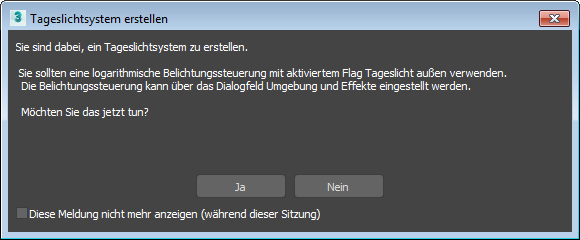

Unabhängig davon, welche Methode Sie verwenden, werden Sie bei Verwendung eines Tageslichtsystems ohne Belichtungssteuerung automatisch von 3ds Max aufgefordert, eine passende Belichtungssteuerung anzuwenden. Verwenden Sie immer die Belichtungssteuerung, die für den aktuellen Renderer am besten geeignet ist:
| Renderer | Empfohlene Belichtungssteuerung |
| Vorgabe Scanline | Logarithmisch |
| QuickSilver | Physische Kamera |

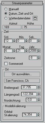

Steuerelemente für den geografischen Ort und die Tageszeit befinden sich in der Bewegungsgruppe. Die vorgegebene Tageszeit ist 12 Uhr mittags; die Vorgaben für Datum und Zeitzone richten sich nach den lokalen Einstellungen Ihres Computers. Die vorgegebene Position ist San Francisco, USA.
Das vom System erstellte Richtungslicht wird von zwei besonderen Controllern gesteuert: Sonnendatum und Sonnenzeit. Nachdem Sie Ihr System erstellt haben, können Sie in der Bewegungsgruppe für das Richtungslicht auf seine Erstellungsparameter (Uhrzeit und Datum, Ort und Orbital-Skalierung) zugreifen. Die Parameter stehen miteinander in Beziehung, sodass Sie sie in beliebiger Reihenfolge einstellen können. Im Allgemeinen ist es am einfachsten, zuerst einen Ort auszuwählen und dann das Datum und die Uhrzeit einzustellen. In der Modifikatorgruppe können Sie auf die Parameter für ausgewählte Sonnenlicht- und Himmelslicht-Objekte zugreifen. Außerdem können Sie in der Modifikatorgruppe den Radius der Kompassrose bearbeiten, nachdem Sie das Objekt "Kompassrose" gewählt haben.
Wenn die Datums-/Uhrzeit-Position gewählt wurde, werden die Multiplikatoren "Sonne" und "Himmel" automatisch eingestellt und entsprechend ihrer Position animiert. Sie können nur mit der Option "Manuelle Position" überschrieben werden.

 Tageslichtsystem aus, und geben Sie an, dass eine Belichtungssteuerung verwendet werden soll, indem Sie auf "Ja" klicken. Fügen Sie das Tageslichtsystem in einem Ansichtsfenster hinzu.

Zeigt den Azimut und die Höhe der Sonne an. Azimut ist die Kompassrichtung der Sonne in Grad (Norden = 0, Osten = 90). Die Höhe ist die Höhe der Sonne über dem Horizont in Grad (Sonnenaufgang oder -untergang = 0).
Enthält Einstellungen für Uhrzeit, Datum und Zeitzone.
Wenn am Ort, den Sie für Ihre Szene gewählt haben, die Sommerzeit gilt, aktivieren Sie das Kontrollkästchen"Sommerzeit". Das Sonnenlichtsystem passt die Einstellungen der Sonne für Azimut und Höhe während der Sommermonate entsprechend an.
