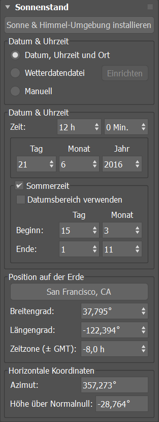

		Rollout Sonnenstand
		  - Sonne & Himmel-Umgebung installieren
- Ersetzt das aktuelle Umgebungs-Map durch die Umgebung Physische Sonne & Himmel.
		  Bereich Datum und Zeit
			 - Datum, Zeit, Position
- Positionieren Sie die Sonne nach Datum, Zeit und Ort.
- Wetterdatendatei
- Verwenden Sie Wetterdaten, um die Sonne zu positionieren und die Illuminanz des Himmels zu definieren.
- Einrichten
- Öffnet das Dialogfeld Wetterdaten konfigurieren.
- Manuell
- Positionieren Sie die Sonne manuell durch Versatz/Rotation oder durch Azimut/Höhe.
			 - Zeit
- Die Tageszeit in Stunden und Minuten.
- Tag – Monat – Jahr
- Der Tag, der Monat und das Jahr.
- Sommerzeit
- Aktiviert bzw. deaktiviert die Sommerzeit.
- Datumsbereich verwenden
- Legt einen Bereich von aufeinanderfolgenden Tagen fest, die durch angegebene Start- und Enddaten bestimmt werden.
		  Bereich Position auf der Erde
			 - Position
- Wählen Sie eine Position aus einer benutzerdefinierbaren Datenbank. Die vorgegebene Position ist San Francisco, USA.
- Breitengrad
- Der Breitengrad-Koordinaten der Position.
- Längengrad
- Die Längengrad-Koordinaten der Position.
- Zeitzone
- Die Zeitzone, als Differenz zu GMT.
		  Bereich Horizontale Koordinaten
			 - Azimut
- Azimut der Sonne am Himmel in Bezug zur Nordrichtung.
- Höhe
- Die Höhe der Sonne am Himmel in Bezug zum Horizont.
