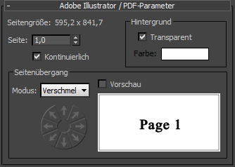

Rollout Adobe Illustrator / PDF-Parameter (Vektor-Map)
Enthält Optionen, wenn die Vektorgrafikdatei eine AI-Datei (Adobe Illustrator) oder eine PDF-Datei (Portable Document Format) ist.
Benutzeroberfläche
Seitengröße
Zeit die Abmessungen der Seiten im Dokument in gerenderten Pixeln an.
Seite
Wählt die Seite der anzuzeigenden AI- oder PDF-Datei.
Diese Einstellung können Sie animieren.
Fortlaufend
Wenn diese Option deaktiviert ist, zeigt die Textur immer ganze Seiten an. Wenn diese Option aktiviert ist, ist der Übergang zwischen Seiten fließend, die Steuerelemente im Bereich Seitenübergang sind aktiviert. Vorgabe = Deaktiviert.
Wenn Sie die Option Kontinuierlich deaktivieren, werden diese Steuerelemente verfügbar. Sie bieten verschiedene Möglichkeiten zum Animieren des Übergangs zwischen den Seiten in der Vektorgrafikquelle.
Anmerkung: Eine Animation tritt nur ein, wenn Sie den Wert Seite animieren. Sie können den Wert Seite animieren und die Option Kontinuierlich gleichzeitig deaktiviert lassen. In diesem Fall wechseln Seite in Einzelschritten ohne Zwischenanimation.
Dropdown-Liste Modus
Bietet einige verschiedene Animationseffekte.
  • Verschmelzen (Vorgabe) Seiten gehen ohne räumliche Bewegung von einer zur nächsten über.
    Für den Modus "Verschmelzen" werden die Richtungssteuerelemente deaktiviert.
  • Bildlauf: Aufeinanderfolgende Seiten laufen durch wie ein Filmabspann.
  • Verschieben in: Aufeinanderfolgende Seiten bewegen sich von außerhalb des Bildschirms in die Textur.
  • Verschieben aus: Vorherige Seiten bewegen sich aus der Textur und lassen dabei nachfolgende Seiten zum Vorschein kommen.
[Richtungssteuerelemente]
Klicken Sie auf einen Pfeil, um die Bewegungsrichtung für den animierten Effekt festzulegen.
Steuerelemente für die Option "Bildlauf"
Steuerelemente für die Option "Verschieben in"
Steuerelemente für die Option "Verschieben aus"
Preview
Aktivieren Sie diese Option, um eine animierte Demonstration des Aussehens der Übergänge anzuzeigen.
[Vorschaufenster]
Spielt die schematische Animation des ausgewählten Übergangs ab.
Bereich Hintergrund
Transparent
Wenn diese Option aktiviert ist, ist die Hintergrundfarbe transparent. Wenn diese Option deaktiviert ist, ist der Hintergrund opak, und Sie können mit dem Farbsteuerelement die Hintergrundfarbe festlegen. Vorgabe = Aktiviert.
Farbe
Klicken Sie, um die Farbauswahl zu öffnen und eine Farbe für den Hintergrund auszuwählen.
