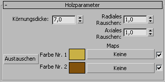

Rollout "Holzparameter"
Vorgaben: Körnungsdicke = 7, Radiales Rauschen = 1,0, Axiales Rauschen = 1,0
Körnungsdicke
Legt die relative Dicke der Farbbänder fest, aus denen die Maserung besteht. Vorgabe = 7.
Die subjektive Wirkung der Stärke hängt vom Objekt und seiner Umgebung ab. Zum Beispiel kann eine Maserung, die für einen kleinen Tisch unrealistisch breit wirkt, an einem großen Deckenbalken natürlich aussehen.
Durch eine niedrigere Körnungsdicke wird der Abstand zwischen den Maserungslinien verringert. Der Effekt kann der feinen Aderung langsam wachsender Harthölzer entsprechen. Mit der Einstellung 0 wird die Maserung entfernt, sodass ein Muster wie bei einer Preßspanplatte entsteht.
Mit einer höheren Körnungsdicke wird der Abstand zwischen den Maserungslinien vergrößert. Das erzeugte Muster ähnelt etwa gleichmäßig wachsenden, tropischen Hölzern.
Beispiel für steigende Körnungsdicke (Maserungsdicke) bei gleichbleibenden Einstellungen für "Rauschen".
Körnungsdicke = 1, 3
Radiales und axiales Rauschen = 1 (Vorgaben)
Körnungsdicke = 7 (Vorgabe), 14
Radiales Rauschen
Legt die relative zufällige Mustervariation auf einer Ebene senkrecht zur Maserung, die Ringstruktur (Zylinder B), fest. Vorgabe = 1,0.
Axiales Rauschen
Legt die relative zufällige Mustervariation auf einer Ebene parallel zur Maserung (Zylinder A) fest. Vorgabe = 1,0.
Mithilfe der Einstellungen für Rauschen können Sie die Willkür oder Unregelmäßigkeit des Maserungsmusters in zwei Richtungen beeinflussen. Ohne Rauschen werden die Ringe und die Maserung gleichförmig gestaltet, sodass sie künstlich wirken (Zylinder oben links). Mit den Vorgaben für beide Parameter werden leichte Unregelmäßigkeiten erzeugt (Zylinder oben rechts).
Radiales und axiales Rauschen = 0,0 und 1,1
Winkel Y = 90, Körnungsdicke = 3
A: Radiales und axiales Rauschen = 0,2
B: Radiales und axiales Rauschen = 2,0
C: Radiales und axiales Rauschen = 2,2
Die Zylinder A und B zeigen die Parameter einzeln. Zylinder C zeigt, wie dieselben Einstellungen zusammenwirken.
Austauschen
Vertauscht die Position der Farben.
Farben
Wählt zwei Farben für das Maserungsmuster. Vorgaben=bräunliches Gelb für Farbe Nr. 1 und Dunkelbraun für Farbe Nr. 2. Beide Farben können ersetzt oder ausgetauscht werden.
Die Wahl der Farben ist neben der Bestimmung des Maserungsmusters die wichtigste Methode, um die unterschiedlichen Holzsorten darzustellen. Bei relativ gleichmäßigen Holzsorten wie Kiefer oder Mammutbaum weichen die Einstellungen der beiden Farben oft nur geringfügig voneinander ab (Beispiel B und C). Auch die Wahl der Beleuchtung ist für die angezeigten Farben von Bedeutung.
A: Vorgabefarben
B: Farbe Nr. 1 = RGB 160, 125, 50
Farbe Nr. 2 = RGB 170, 135, 25
C: Farbe Nr. 1 = RGB 140, 90, 0
Farbe Nr. 2 = RGB 130, 80, 50
Körnungsdicke = 3
Andere Einstellungen sind auf ihre Vorgabewerte gesetzt.
